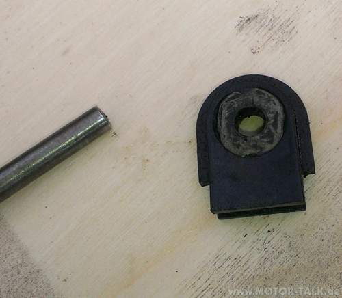

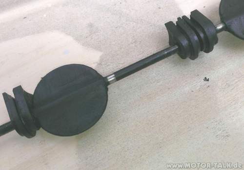

Hallo Leute,
habe heute einem Bekannten die Ansaugbrücke abgedichtet. War eine Undichtichkeit zwischen Saugrohrklappengehäuse und der Brücke so dass die Maschine andauernd in Notlauf ging mit Hinweis auf Turbo.
Bei der Gelegenheit haben wir auch beiden Klappengaehäuse demontiert da wir angenommen hatten dass die Klappenwellenlagerung ausgeschlagen ist.
Diese war aber vollkommen intakt! :confused:
Das Fahrzeug ist von Ende 2005 BMK Maschine und hat 220 000 Km runter. Ich war auch von der Wellenlagerung positiv überrascht. Es ist eine Rundwelle und die Lagersteine sind noch zusätzlich mit einer Kunstofflagerbuchse ausgestattet.
Hat so was schon mal jemand gesehen?
Meines Wissen nach haben die BMK Maschinen nur diese labrige Flachstahlwelle und keinerlei zusätzliche Lagerung.
Man kann die Lagersteine zwischen den beiden inneren Klappen auch nicht seitlich von der Welle runterziehen da kein Schlitz vorhanden ist.
Das einzige was wir dann gemacht haben ist etwas gereinigt und neue Gestänge verbaut.

Ist bei meinem 2005er Bmk genau so, und ebenfalls kein Wellenspiel :)

Habe auch kein Wellenspiel da scheint noch besseres Qualität verbaut zu sein.
Hmmm, scheint so dass bei den nachfolgenden Modellen der Rotstift angesetzt wurde und dieser "unterirdische ´" Flachwellenscheiss verbaut wurde.

So wie es aussieht würden da schon mal neue verbaut. Das ist schon die neue Version mit Rundwelle.
Steht hier irgendwo schon.
@ Dany_N
Definitiv nicht! Die Klappen sind aus Montagejahr 2005 Ist auch am Produktions- Stempel zu erkennen.
Haben ja Hoppels und Speed883auch schon bestätigt :D
Mein Dicker EZ 06/2006 hat bis dato auch noch keine Schwierigkeiten gemacht bezüglich der Klappen.
Kilometerstand aktuell 209.xxx km. :)
Original geschrieben von Hoppels18t
Habe mir ebend eine Saugrohrklappe von 2009 mal näher angeschaut.
Die Welle wurde dort geändert von oval auf rund.
Die Beifahrerseite scheint auch immer schneller auszuschlagen als die Fahrerseite.
Da wirken die Kräfte etwas anders.
