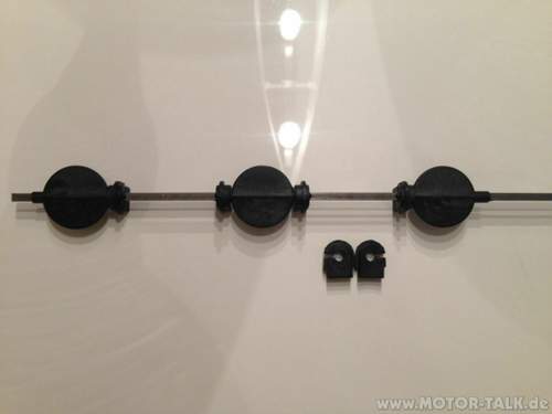

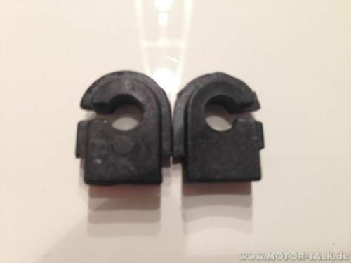

habe bei SlavPala4a auch ein Reparatursatz bestellt. Bezahlt mit PayPal, Dienstag verschickt, Freitag war das Paket da. Passgenauigkeit und Funktion alles super. Zur der Haltbarkeit kann ich nichts sagen aber sonst ist es eine gute alternative zur neuen klappen.
Bild-1
Bild-2
Bild-3
+2
