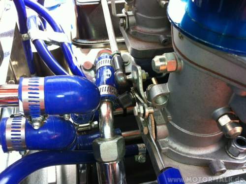

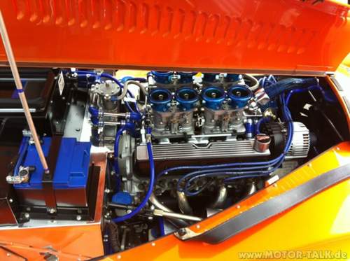

Weiterhin war ich auch auf einer Oldtimer Ausstellung am Wochenende und im Anhang kann man auf einem Bild von einem MG mal sehen wie man diese Kopplung besser machen könnte. Ist zwar hier für eine andere Funktion und wir sind auch wieder beim Thema Vorgaben vom Einkauf ;-) Trotzdem konnte ich es nicht lassen es mal zu fotografieren.

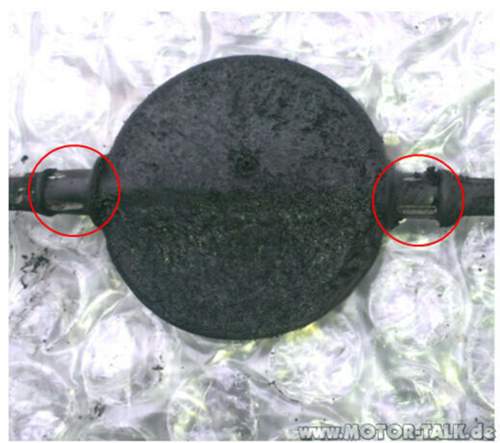

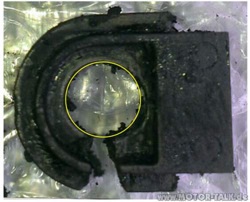

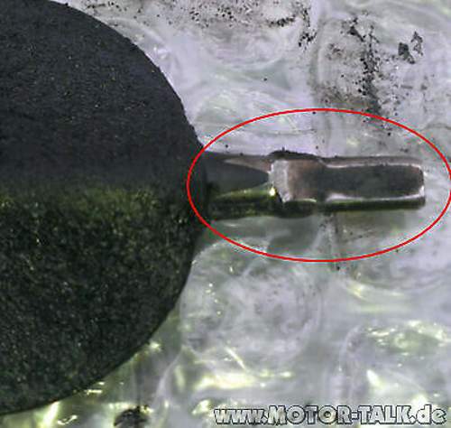

Im Anhang ein paar Bilder wie die Teile innen aussehen.
Die Komponenten sind von einem 4F aus Februar 2008 mit 120 Tkm. Mein Dicker hat mittlerweile 200 Tkm runter und die Lager sehen eiegentlich einwandfrei aus.
