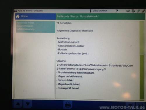

so lieber saugrohrklappen freunde..
ich hab mir vor ca. zwei Wochen ein Audi A6 3.0 TDI gekauft Privat (bj. 07 & Model 07). Innerhalb dieser zwei wochen ist mir die "Abgaskontrollsystem leuchte" zwei mal an und von selbst wieder ausgegangen. Zuletzt war sie gestern an und ist dann auch wieder aus.. Deshalb bin ich heute zur einer Privaten Werkstatt gefahren die mir mal schauen sollten was für ein Fehler das genau ist (Diagnose).
Da der Herr mir das nicht Drucken konnte habe ich einfach mal den Bildschirm abfotografiert. Der jetztige Kilometerstand liegt bei 122tkm und paar zerquetschten. Scheckheftgepflegt usw. Ich plane am Mittwoch mit dem Auto in den Urlaub zu fahren (2000km hin) und ich habe wirklich keine lust unterwegs irgendwelche probleme mit dem Auto zu haben.. daher wäre es für mich mehr als super das problem in den Griff zu kriegen.
Ich hoffe ihr könnt mir helfen die richtigen entscheidungen zu treffen.
bzgl. der Auswirkungen:
- Ob Motorleistung fehlt oder nicht kann ich nicht genau beurteilen. Hatte vorher nur Autos bis 140PS
- Meiner Meinung nach läuft er im Leerlauf ganz normal und ruhig.
- Von irgendeinem Ruckeln weis ich nichts.
- Und ja Fehlerlampe leuchtet bzw. hat geluchtet.

die vorherrschende Meinung zu ist, dass im Normalfall die Koppelstange(n) etwas ausgeschlagen sind. Hat für den normalen Betrieb keine Bedeutung. Ersatzteil gibt es bei Audi nicht (die tauschen die komplette Einheit - Teile+plus Tausch = 550 €). Hier im Forum werden sie jedoch von jemand verkauft, der sie selbst herstellt.
