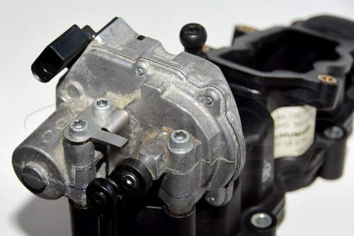

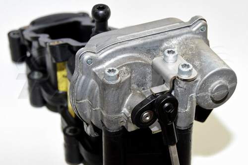

Hier mal meine Erfahrung zu den Saugrohrklappen. Die ist natürlich nicht allgemeingültig daher bei der Reparatur immer alle betroffenen Bauteile mit überprüfen.
In den meisten Fällen ist das Klappengehäuse und der Motor in Ordnung und müssen nicht ausgetauscht werden.
Prüfung Motor
Motor muss den gesamten Fahrweg (auf und zu) ohne Probleme abfahren können. Zahnräder innen dürfen nicht abgenutzt oder gebrochen sein
Prüfung Klappengehäuse
die Anschläge für den Hebel, der an der Klappenwelle gesteckt ist, dürfen nicht abgenutzt sein.
Klappengehäuse reinigen wenn verkokt, Klappen müssen leichtgängig auf und zu gehen und dürfen nicht stecken bleiben.
Wie hier schon oft gesagt liegt es an der Klappenwelle und den Lagern.
Wenn der Fehler "unterer Anschlag nicht erreicht" kommt, dann kann man die Welle und Lager mit einem Reparatursatz austauschen. Das sollte den Fehler dann beheben.
ACHTUNG: bei den Reparatursätzen ist oft ein neuer Hebel inkl Gestänge dabei. Wenn die Abmessungen des haurstehenden Stücks für den Anschlag nicht stimmen, dann hat man den Fehler selbst nach Austausch der Welle und Lager noch immer.
Daher Hebel und Gestänge immer mit dem Original vergleichen und natürlich genau messen.

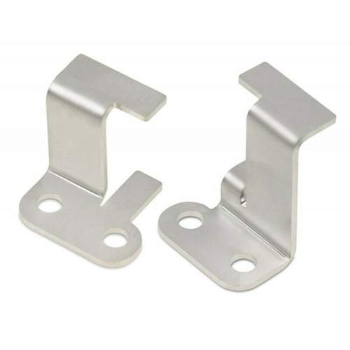

In einem anderen Thread hatte ich über im Netz gefundene Saugrohrklappenbegrenzer aus Blech geschrieben.
Kosten um 20€.
Damit wären dann die Anschläge Gehäuse/Hebel hoffentlich kein Problem mehr.
Wer möchte es zuerst testen?
Die Bewertungen in der BAY sind durchweg positiv!

Ja. Der Motor macht bei "Zündung EIN" immer max. 2 Testfahrten um die Anschläge zu finden.
Findet er sie nicht... Fehler.
Könnte aber auch sein, dass deine Klappe schwerggängig geht.
Mal Gestänge abhiehen und per Hand bewegen.
Geht die Klappe leicht, könnten diese Bleche helfen.
Weitere Voraussetzung die Gestänge sind nicht total ausgeleiert.
Die Bleche passen für alle 2,7TDI, fast alle 3,0TDI, 4,2 TDI.

Dieses dort gebastelte Blech begrenzt aber nur in EINE Richtung, den oberen Anschlag.
Die oben genannten machen dies aber für BEIDE Anschläge!!
Zudem ist der Fehler "unterer Anschlag nicht erreicht" der übliche Fehler was Saugrohrklappen angeht.
dafür ist doch extra die Schraube zum Einstellen vorhanden, je nachdem welcher Anschlag nicht erreicht wird dreht man die Schraube entweder rein oder raus. Ist also auch nichts anderes wie bei den feststehenden Teilen Deiner Bilder.
Ich halte nix von "wir basteln uns mal ein Blech mit einer Einstellschraube".
Mag sein dass es funktioniert... aber für 20€ kann man auch gleich ZWEI fertige unterschiedliche Bleche passend gebogen kaufen.;)
Und die Einstellschraube aus dem Youtube-Video klopft bei jeder Bewegung auf das Gestänge. Das verschleißt schneller als die lieb ist.
Zudem funktioniert das mit dieser Bastellösung nur auf der Fahrerseite.:rolleyes:
Und für sage und schreibe 100€ kann man sich den repsatz aus polen kaufen und seine klappen ganz einfach tauschen und für ewig ruhe damit haben...von daher halte ich weder was von "wir basteln uns mal ein blech" noch von "wir kaufen uns mal ein blech". Beides ist pfusch

Aber auch der Reparatursatz ist nicht in jedem Fall geeignet. Hatte ich jetzt: Gestänge (zum zweiten Mal) mit allen Lager getauscht und Fehler war immer noch da. Auch Motoren hatten keine augenscheinlichen Fehler. Nach Einbau der Bleche ist nun Ruhe. Also vielleicht doch nicht immer Pfusch, wenn man nicht gleich neue Motoren kaufen will...

Es geht ja einfach darum, dass die Anschläge der Saugrohrklappengehöuse verschleißen.
Das hat nix mit dem ganzen Gehäuse und oder der Klappenlager zu tun.
Hier geht es wie oben erwähnt Anschläge aus Plastik...
Und sobald hier ein Bruchteil eines Millimeters abgetragen wurde, meckern die Stellmotoren über nicht mehr gefundene Anschkäge rum und verweilen dann in Grundstellung.
Klar wollen die Freundlichen gleich die komplette Saugrohrklappe inkl. Motor tauschen. Neuteil um 500€ je Seite
Dazu kommt der Stundenlohn... Railrohre müssen ab, Verkabelungen, Unterdruckleitungen.
Da kommen schnell 700-800€ zusammen.

- für die Anschläge (20€ Bleche für 2 Seiten)
