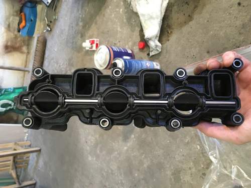

Die Welle wo die Klappen dran sind unterm Deckel ! ...die haben das Spiel das zum Fehler führt !
Hier ein Bild von der Neuen Welle.
Ist scheisse verbaut das Ding. Besonders Beifahrerseite. Aber es geht.
Habe das Rep.-Satz seit dem 1 April drinne und seit dem ist auch Ruhe.
