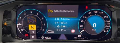

Ich war bis jetzt mit der Rückfahrkamera sehr zufrieden. Sie hat immer sofort funktioniert (beim Einlegen des Rückgangs).
Heute Mittag hat sie noch funktioniert. Dann am Abend zurück nach Hause. Beim Einlegen des Rückgangs kam dann nur das Bild der Einparkhilfe (siehe beigefügtes Foto 1).
Das Logo oben rechts könnte vermutlich für die Rückfahrkamera sein.
Es ist aber grau hinterlegt. Es passiert nichts, wenn ich darauf drücke.
Unten Rechts gibt es ein Zeichen mit 3 Balken. Bevor ich es drücken kann, verschwindet es aber, sobald meine Hand sich dem Bildschirm annähert. Dort erscheint ein Zahnrad = Einstellungsmenü. Dort finde ich aber keine Einstellung, um die Kamera wieder einzuschalten.
Ich habe den Motor mehrmals neu gestartet.
Jedes Mal bekomme ich die Fehlermeldung "Fehler Rückfahrkamera" im Cockpit (siehe beigefügtes Foto 2).
Ich habe mir die Kamera angeschaut. Sie ist noch da und nicht besonders schmutzig oder so was.
Keine Ahnung was da los ist.
Kennt jemand dieses Problem? Einfach (wieder) ein Softwarefehler?
Oder habe ich irgendwie zufällig irgendwo auf dem Bildschirm gedrückt und eine Option irrtümlich deaktiviert? Das würde mich wundern, da ich zwischen heute Mittag und heute Abend fast nichts am Multimedia-Display berührt habe (nur zwischen Radio und USB als Medienquelle gewechselt).

Ich hatte ein sehr ähnliches Problem letztes Jahr im Golf 8. Plötzlich ging die Rückfahrkamera nicht mehr und es kam diese Fehlermeldung. Im Endeffekt war es ein Hardwaredefekt und die ganze Einheit wurde getauscht.

Genau den Fehler hatte unser Hybrid auch. Nach div. Updates und durchgeführten Resets durfte die Werkstatt dann doch die Kamera tauschen. Jetzt ist das Bild wieder da :-)

Hatte das Problem auch. Bei mir wurde erst der Fehlerspeicher ausgelesen und gesagt das es bei einem bestimmten Fehler eine Anweisung von VW gibt die Hardware zu tauschen. Kamera wurde getauscht und nun ist wieder gut…
