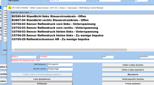

Ich bekomme aktuell sporadisch die o.g. Fehlermeldung zum RDKS.
Nach auslesen über OBD habe ich folgende Fehler:
C0750, C0755, C0760, C0765
Low tire pressure sensor malfunction, Sensor low voltage, to few pulses etc
für alle 4 Reifen laut OBD.
Wenn ich das jetzt richtig sehe ist wohl bei allen 4 Sensoren gleichzeitig die Batterie am sterben?
Kann man die Teile selber tauschen oder muss ich damit in die Werkstatt? FOH Pflicht oder freie ok?
Was muss gemacht werden, wie viel wird es wohl kosten? -> Bevor mir die Werkstatt versucht, Märchen zu erzählen...

Im Fehlerspeicher hatten alle schon Unterspannung. Einer hatte ständig Probleme mit den Impulsen, ein weiterer gelegentlich.

Der FOH hat grad mal seine Preisvorstellung kundgetan: 550,- Euro. Schnäppchen also. 🙂
Alleine die Sensoren sollen knapp 90 Eur kosten...
ATU will insgesamt nur 270 Eur, da sind die Sensoren von "Orange".
Werde dann mal noch nach einem Reifenhändler schauen, in der Nähe ist nicht wirklich einer.
Das Gerät zum anlernen lohnt sich für mich glaube ich nicht, kann ja eh nicht selber montieren. Naja, vielleicht wenn der, der die Sensoren tauscht selber nicht anlernen kann?

Mein Astra, BJ2011, hatte ein selbstanlernendes System.
Für den 2. Rädersatz wurden die Sensoren vom Reifenhändler geclont. ... Mit jedem Radsatzwechsel haben sich die Sensoren nach ein paar km Fahrtstrecke selbst angelernt und die aktuellen Drücke ins Display gebeamt.
Ja, so kann man es auch machen und damit das ständige anlernen sparen.
Dazu braucht man die Codes der vorhandenen Sensoren und die müssen auf die neuen übertragen werden.
Durch den zweimaligen Wechsel konnte ich die Codes von den alten/ausgebauten Sensoren ablesen und dem Verkäufer mitteilen, um sie auf die neuen zu übertragen.
Ich gehe mal davon aus, daß die Leute die einen Code mit speziellem Werkzeug übertragen können, auch damit einen eingebauten Sensor auslesen können und auf weitere neue/oder weiteren Radsatz übertragen können.
Weil ich noch meine alten Sensoren liegen habe, habe ich mal nebenbei getestet.
Die Sensoren mit dem gleichen Code wurden schon nach 100m erkannt.
Bei Sensoren mit anderem Code passierte auch nach 2 Tagen/ 80km nichts außer ständig Fehlermeldung im Display.
