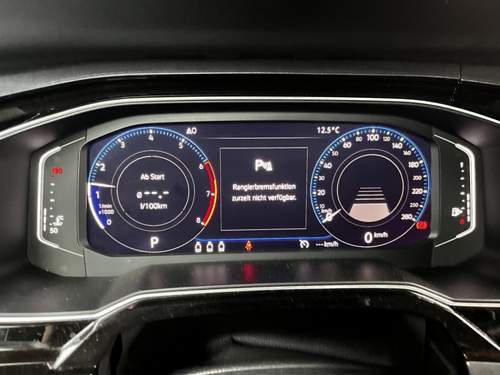

kennt hier jemand das Problem? Ich ha berbereits alles versucht. Neustart, Batterie für 15 min. abgeklemmt, etc. Kommt leider immer noch wieder.
Der PDC Schalter blinkt, aber funzt allerdings weiterhin.
Ich war bei VW. Diewaren leider nicht besonders freundlich, dennoch ausgelesen. Angeblich muss der Schalter für PDC inkl. Konsole (?) getauscht werden. Ich kann’s mir beim besten Willen nicht vorstellen.
Hatte hier jemand schon das gleiche Problem?
Vielen Dank im Voraus

Ohne genaue Angabe was in Fehlerspeicher steht, wird es schwer
Den PDC Schalter kannst du ganz einfach selbst tauschen ohne die Mittelkonsole auszubauen.

Vielen Dank, ich habe leider nur die Angaben der Werkstatt. Ich kanns mir nicht vorstellen, dass nur der Schalter defekt ist. Gehört zum Knöpfen, die man so gut wie nie benutzt. Wie sollte es kaputtgehen? ??
Was zeigt das System an, wenn du R einlegst?

Update: Es war der Schalter. Wie so etwas kaputtgehen konnte ist mir zwar ein Rätsel… aber es funktioniert wieder.
