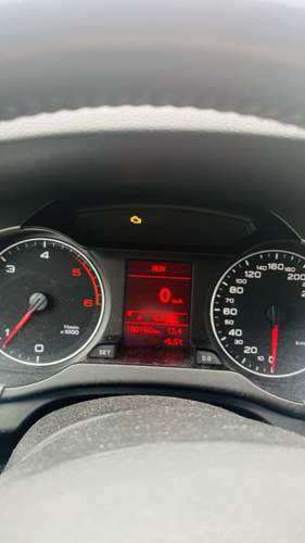

Hallo Ihr Liebe Leute. Bei mir leuchtet Motor gelb auch während fahrt.. Meldung durch Techniker gelöscht aber leuchtet immer noch.. bitte um Rat was tun. siehe Foto. Danke lg
[Von Motor-Talk aus dem Thema 'Motorkontrollleuchte leuchtet gelb' überführt.]
So leuchtet..

[Klugscheissmodus an]
Also wenn dann würde die Motorkontrollleuchte gelb leuchten und nicht der Motor...
und zweitens handelt es sich um die Kontrollleuchte "Abgaskontrollsystem"...[Klugscheissmodus aus]
Ohne den Fehlerspeicherauszug kann man dazu nix sagen, kann viele Ursachen haben (Verbrennung, Kat, DPF, usw)...
Das Thema gibt es bereits, bitte Sufu nutzen und dort weiterschreiben.
@S.A4b8 schrieb am 3. April 2023 um 14:37:15 Uhr:
als erstes such dir mal 'n RICHTIGEN "Techniker", der Ahnung hat und nicht nur Fehler löschen kann.
Wie schon gesagt, kann 1000 Ursachen haben, soll'n wir Glaskugel-Raten??
Nebenbei sollte man auch netterweise den genauen Motortyp angeben, wir sehn nur "irgendein Diesel"...

Hallo. Danke. Es handelt sich um Audi A4 B8 Diesel BJ 2011 Mai 13 — 143 ps
Richtiger Techniker ? Suche läuft.. hoffe ich finde ihn 🙁

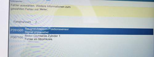

Die Motorkontrollleuchte leuchtet ,lt Fehlerspeicher muss ich die Drosselklappe austauschen. Welche Marken haben die Erstausrüsterqualität.
Und kann ich mit einem Drosselklappenreiniger den Fehler beseitigen? Ich habe keinen Leistungsverlust oder sonst noch was. Das Auto ruckelt beim Start manchmal aber sehr selten. Der Fehler kam beim Leerlauf nachdem das Auto den Motor selber abstellte und wieder startete
P2015 Saugrohrklappen-Positionssensor signal unplausibel.
Vielen Dank. Lg

Bitte gib doch auch mit an um welchen Motor und Baujahr es sich Handelt,...laut einem Beitrag ein 2.0TDI !?
Du möchtest die DK ersetzen obwohl der Fehler die Saugrohrklappe ist...?
Lies mal anbei;
https://www.motor-talk.de/.../...appen-steuereinheit-t5626141.html?...
Oder den hier;
https://www.motor-talk.de/.../...pen-positionssensor-t5907153.html?...
Zu guter letzt;
___
Zur Frage der DK, OE ist i.d.R. VDO Verbaut, gibt es auch im Zubehör, denke Alternativ macht man mit Pierburg oder Magneti Marelli auch nichts Verkehrt, liegen je nachdem jedoch auch auf Preisniveau von VDO
