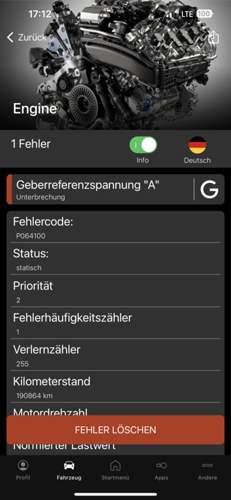

Im März diesen Jahres kam die Fehlermeldung wie auf dem angehangenen Bild plus die Meldung „Nockenwellensensor unplausibles Signal“. Da die Batterie 9 Jahre alt war und er sich auch manchmal etwas schwer tat mit dem Anspringen, haben wir erstmal die Batterie getauscht, um eine Unterversorgung auszuschließen… Dann war bis gestern Ruhe. Gestern blinkte plötzlich die Glühwendel wieder. Im Fehlerspeicher wieder das auf dem Bild. Er fuhr aber normal. Heute früh wollten wir zum Arzt. Fehler kam natürlich wieder und er hat kein Gas angenommen… kurz aus und wieder an und er fuhr ganz normal. Im Fehlerspeicher stand dann zusätzlich noch „Geber für Gaspedalstellung unplausibles Signal“. Bei der Recherche lande ich jetzt immer wieder bei diesem Differenzdrucksensor! Die 30 - 40€ würde ich ja mal investieren und das Ding tauschen… @Turanero : könntest du mir deine Bezugsquelle nennen?
Hier kurz die Daten zum Wagen:
- Touran 2,0 TDI DSG EZ: 10/2012
- Motor CFHC mit um die 190.000 km auf der Uhr
F69fb8bc-93c7-4cc0-a0b7-22c5c472c172
Habe den Boschsensor bestellt und verbaut.
Alle Fehlermeldungen weg… Also alles schick :)
