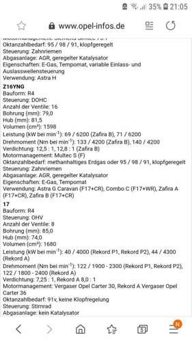

werden Erdgas und Benzin über die gleichen Einspritzventile eingeblasen?
oder sind die Ventile in der Ansaugbrücke nur für Benzinbetrieb
Leider finde ich keine oder nur widersprüchliche Angaben im Netz zum Motor Z16yng
den Widerstand am Ventil konnte ich nicht messen, sitzt zu tief da braue ich erst einen Stecker.
Ein z16yng hat meines Wissens keine sequentielle Gaseinblasung! Das heißt, die Injektoren auf der Ansaugbrücke sind nur für den Benzinbetrieb. Da Du nur auf einem Zylinder Probleme hast liegt der Verdacht sehr nahe, dass es sich um ein Problem mit den Zündkerzen, dem Zündmodul oder dem AGR handelt. Tritt das Problem auch auf, wenn man vom AGR den Stecker abzieht?

AGR hab ich nicht gefunden, ich denke das der Erdgasmotor keinen hat.

Kann sein, dass er kein AGR hat. Es gibt aber einige, die eins haben(siehe Bild)
20200102
@tomate
Der ist viel zu alt !
Das ist Mj 01 oder Mj 02.
Sieht man am grauen X 22-Stecker.
Die alten hatten alle AGR-Ventil.
Der is sowieso hier total falsch mit seiner 08er Kiste !
