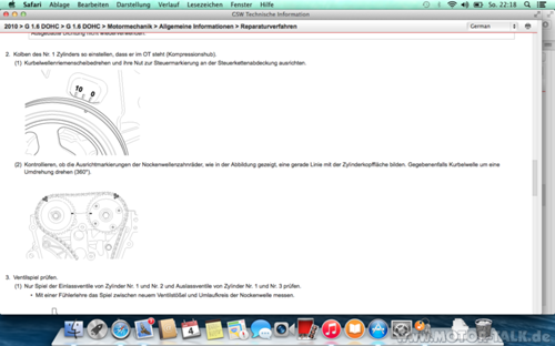

Wenn nicht denn Tippe ich auf übergesprungene(gelängte) Steuerkette!(die 1,4+1,6l Gamma Motoren haben da arge Probleme und auch Motorschäden) Dadurch bekommt der nicht die richtige Zylinderfüllung und dadurch nicht das richtige Gemisch! Hab ich schon öfters gehabt! Steuerzeiten Prüfen!
Würde ich es dann aber nicht am Fahrverhalten bemerken? Ich meine es läuft sonst alles Prima, nur der Verbrauch
ne fahren tuen die Dinger denn komischerweise noch ganz normal! 😉...Steuerzeiten sind ja auch schnell geprüft...Zündspulen raus, Ventildeckel ab und Motor auf Markierung drehen...ne Sache von 15 min.
