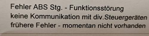

Guten Morgen,
mein dicker war gestern endlich mal dran gekommen. Fehler hat sich bei in Betriebnahme des Autos in Luft aufgelöst. Sprich Selbstheilung :D
Der Techniker las dennoch den Fehlerspeicher aus und es kamen sehr viele zum Vorschein, auch ältere die mein dicker mir nie angezeigt hatte.
Hauptsächlich für den Motor war aber Druckverlust. Die anderen Fehler resultierten vermutlich aus den gescheiterten Startvorgängen (fehlende Kommunikation Steuergeräte (ABS hauptsächlich).
Sie wollen heute mal den Tag vom Freitag rekonstruieren. Leider passt das Wetter nur nicht so ganz von den Temperaturen und danach bekomme ich ihn wahrscheinlich wieder, wenn der Fehler nicht nochmal auftritt.
Kann das vielleicht auch mit der Klimaanlage zu tun haben? Ich hatte sie so 5-10 Minuten vorher auf LO gestellt.
Hatte so einen Fehler schon jemand und taucht der jetzt öfter auf?
Vielleicht hat jetzt jemand so ne Idee?
So, ich hab jetzt nochmal die Fehlercodes die beim auslesen noch vorhanden waren:
Img-20230614
Img-20230614
