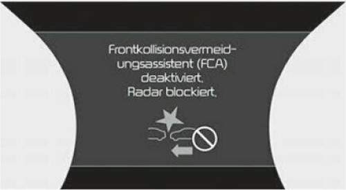

Oha... Hab nunmal im Handbuch nachgeschaut...
Ich hatte mich verlesen und es muss RADAR statt RÄDER heissen:
"Frontkollisionsvermeidungsassistent (FCA) deaktiviert.
Radar blockiert"
Da hat wohl der Schneeregen zu fett auf der Radarplatte geklebt.
Also alles normal :)
