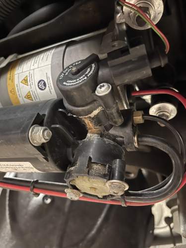

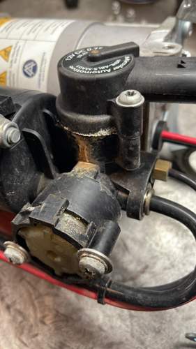

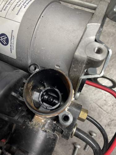

Moin moin
den Kompressor habe ich durchgetausch, sämtliche Anschlüsse waren Dicht (soweit Prüfbar) woher das ganze Wasser stammt bleibt mir also erstmal ein Rätsel...
Man sieht am Kompressor deutlich, das Wasser herausgedrückt ist, wahrsdcheinlich durch gefrierendes Wasser.
Ich werde das ungute gefühl nicht los, das ich irgendwo ein minimales Leck habe, weil ich hatte heute Nacht den Wagen im Lift- und Wagenhebermodus stehen und als ich eben am Wagen war, war er vorne rechts minimal (evtl 1cm) abgesenkt.
Anschlüsse am Ventilblock und und die Leitungen nach oben bis zum vordernen rechten Dämpfer hatte ich gestern noch mit Lecksuchspray eingesprüht, konnte hier aber nichts feststellen.
Werde das jetzt mal ein paar Tage beobachten und ggf mal den kpl Leitungsverlauf prüfen oder einzeln mal abdrücken.

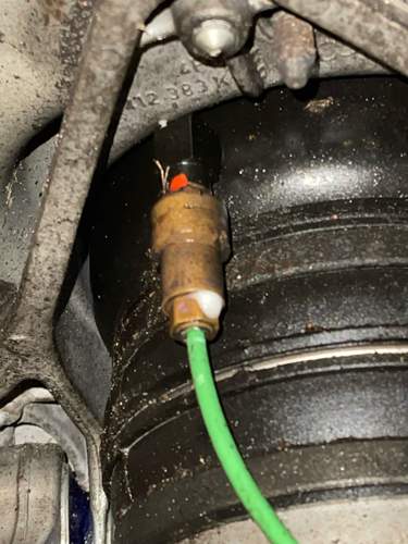

Dazu habe ich eine Idee...

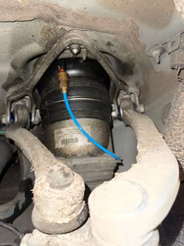

Am Ventilblock gehen alle Leitungen zusammen.... einige sogar übereinander.. Überprüfe diese !
Du must das Rad abnehmen (Beifahrerseite) und die Radhausschale vorne lösen... fühle mit den Fingern welche der Leitungen "rauh" sind an den Stelle wo die Leitungen übereinander her laufen....
Ich hatte das schon mal...aber da ging er vorne runter bei etwas Standzeit.
Bild2-Etwas fester ziehen oder -- es gibt PTFE Band... damit kannst Du es abdichten- Wichtig dabei- nur in eine Richtung drehen also festziehen...nicht wieder zurück- dann wirds wieder undicht !

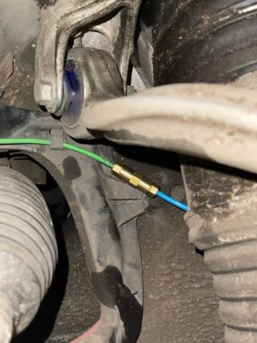

Moin,
Ich hatte die kpl Radhausverkleidung draußen Sodass ich an das kpl Bündel ran kam… abgetastet habe ich es zwar nicht, aber kpl abgesprüht und bis auf den Anschluss direkt am Dämpfer konnte ich nichts finden.
Der Anschluss war auch kpl angezogen, deswegen habe ich den Anschluss mit einem Stück Schlauch erneuert.
Reifen hatte ich natürlich ab habe zum Glück die Möglichkeit dies bei einem Bekannten auf der Bühne zu machen.
Ich werde das Gefühl nicht los das der/die Dämpfer evtl im Federbetrieb Luft verliert/verlieren aber dies lässt sich schlecht simulieren bzw. reproduzieren oder ich komm da einfach nicht drauf

Moin moin,
meine Odyssee scheint endlich ein Ende zu haben…
Ich habe gestern den Kompressor sowie den Ventil Block gegen Original OEM Teile getauscht (Wabco/Rapa) und habe dabei noch einmal sämtliche Leitungen einzeln mit 8 bar abgedrückt.
Ich konnte keinen Druckverlust feststellen.
Nachdem dann alles wieder verbaut und befüllt war, startete ich meine kleine Probe Runde und siehe da der Kompressor bleibt aus.
Er geht lediglich an wenn ich das Fahrzeug Lifte oder wenn durch zu vieles auf und abfahren der Druck im Druckspeicher ausreichend weit gefallen ist. Genau so die Druckschwankung im Speicher sind weg (vorher drückte der Kompressor bis etwas über 16bar in den Speicher und nach dem Abschalten des Kompressors waren nur noch 14,7 im Speicher) .
Ich hoffe das ganze bleibt jetzt auch so denn die Ausgaben reichen mir jetzt erstmal… ob jetzt aber der zwei Jahre alte Ventilblock oder der Zubehör Kompressor schuld waren weis ich "noch" nicht. Den Kompressor kann ich dank Online kauf noch zurück geben und den Ventilblock werd ich in Ruhe mal versuchen abzudrücken.
Neben Effekt ist auch noch das der Wabco Kompressor viel leiser ist, wenn ich die Scheibe nicht runter mache höre ich ihn im Innenraum überhaupt nicht

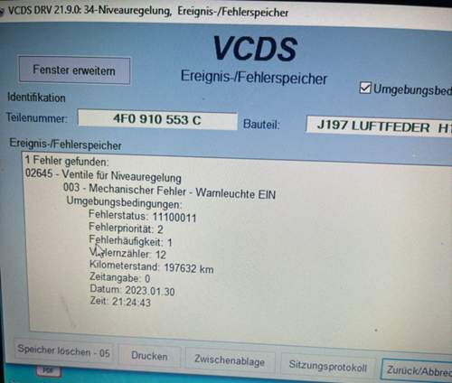

Fehlerspeicher:
02645 - Ventile für Niveauregelung
007 - Kurzschluss nach Masse - Sporadisch
Umgebungsbedingungen:
Fehlerstatus: 00100111
Fehlerpriorität: 2
Fehlerhäufigkeit: 1
Verlernzähler: 158
Kilometerstand: 299589 km
Zeitangabe: 0
Datum: 2023.05.26
Zeit: 12:46:18
