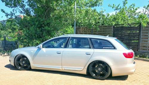

Heute als ich losgefahren bin kam nach ca 2 min fahrt die gelbe Lampe des Fahrwerks im Display & innerhalb einer halben Minute ist das Fahrwerk von Allroad (vierthöchste Stufe) auf Dynamik (tiefste stelle) abgefallen ... durch die Winterreifen & das angepasste Fahrwerk hat es mir die Radläufe nach außen gedrückt ... dementsprechend konnte ich nicht weiter fahren ... habe das Auto seit 7 Monaten ohne auch nur ein Problem ... Fahrwerk blieb also unten ... habe das Auto mehrfach neugestartet & das Fahrwerk zu reseten ... beim 5. mal klappte und ich konnte im mmi das Fahrwerk wieder hochfahren ... jedoch blieb die Lampe im Display an & das ist sie auch nach wie vor ... aber Fahrwerk ist so wie es soll & funktioniert auch wieder ... also lässt sich wieder verstellen
Vllt hat ja jemand schon mal davon gehört oder Erfahrungen & kann mir eventuell helfen ...
Danke euch
So ist die tiefste Stufe (Dynamik) im Sommer ... alles professionell angepasst & lief bis Beginn des Winters tadellos
