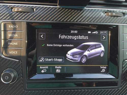

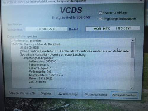

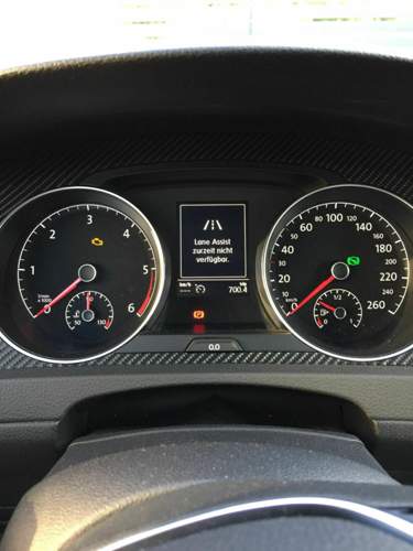

Hallo.
Ich habe seit ein paar Tage Probleme mit meinem Lane Assist. „ zurzeit nicht verfügbar“ sagt der immer. Beim auslesen kommen folgende Fehler ( siehe Bilder). Im Radiobildschirm unter Meldungen wird der Fehler nicht angezeigt. Aber bei VCDS. Den Fehler kann man auch nicht löschen. Auch zeigt VCDS mir ein ACC Fehler an. Aber nur VCDS. Keine Meldung im Display oder sonstiges. ACC funktioniert auch.

Schau mal von außen auf die Kamera.
Wenn diese schief sitzt oder ähnliches ist sie von Träger abgefallen. (Kommt hin und wieder mal vor)
Wäre aber, auch wenn nicht, ein Fall für den :) , da nur eine Kalibrierung den Fehler löschen kann.
Der Datenbus-Fehler im ACC ist ein Folgefehler.

Der TE hat ja kein Problem mit dem ACC, sondern dem Lane-Assist ( explizit eher der Kamera für Assistenzsysteme). Die Fehler im ACC sind mMn nur Folgefehler.

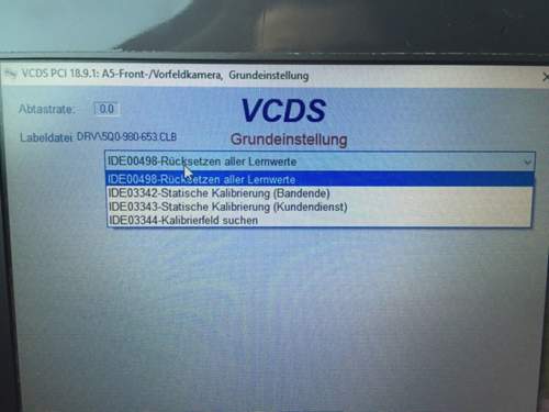

Habe mich mal so gut es geht schlau bzgl Kalibrierung. Muss man das beim Händler machen lassen ? Wie oben beschrieben, ich habe mir mal vor 2 Jahren VCDS gegönnt. Ist es zuhause auch möglich?
Eine Kalibrierung der Kamera geht nur bei Werkstätten die eine Kalibriertafel sowie dementsprechende Einrichtung haben. Mit VCDS kommst du hier nicht weiter.
Aber beim ACC kann man mit Vcds unter Grundeinstellungen das Kalibrierfeld des Acc Sensors zurücksetzen.

Vermutlich mit dem Ergebnis, dass er dann den statischen Fehler „keine Grundeinstellung“ ablegt.
Es muss und sollte in jedem Fall eine Kalibrierung durchgeführt werden, insofern die Kamera vernünftig sitzt.
Ob dieses nun beim :) oder jedem anderen, dafür autorisierten und techn. ausgerüsteten Betrieb geschieht, kann jeder für sich selbst entscheiden.
Wir reden hier immer noch von einem SICHERHEITSrelevantem System...

Nein wird kein Fehler abgelegt und ACC läuft erstmal wieder,zum testen ok.
Themenstarteram 8. Juli 2019 um 18:38
Hi zusammen. Der Lane Assist funktioniert wieder. Vielen Dank an euch.
