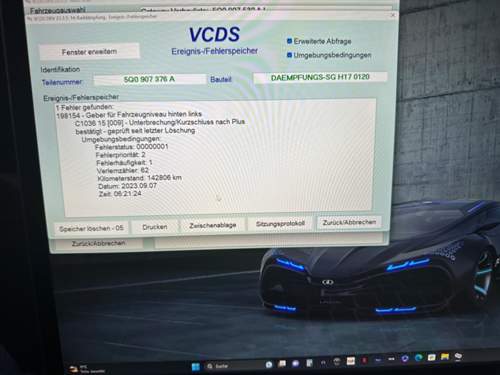

Sehr geehrte Community, ich habe einen Golf 7 und habe das Problem mit der Fehlermeldung AFS Fehler. Betroffen soll ja das Kurvenlicht sein. Ich habe bereits den Sensor hinten links erneuert und der Fehler bleibt. Zudem sind die H7 für das statische Kurvenlicht auch ganz sicher in Ordnung. Im Steuergerät für AFS ist ein Fehler mit Botschaft. Im Steuergerät für Raddämpfung ist ein Fehler mit Niveausensor hinten links, aber der ist schon neu. Trotz Fehler, wenn man lenkt funktionieren auch die statischen Kurvenlichter Woran könnte es noch liegen ? Golf 7 ist aus 2016 bei ca 140 tsd Km. VCDS und Erfahrung sind vorhanden.
Ich hoffe ihr könnt mir helfen :confused:
