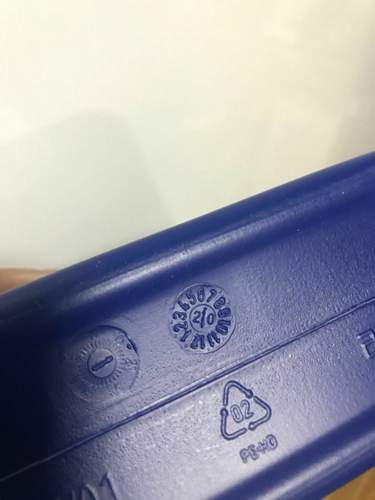

Heute habe ich Ultimate getankt und hoffe, dass ich in 1-2 Tagen eine Verbesserung sehe. Das 2 Takt-Öl (siehe Bild) ist auch bestellt, müsste morgen ankommen.

Das 2-Takt Öl bitte nach der Reinigungsgeschichte von 2 Tankfüllungen Ultimate und es bleibt erst einmal einmalig! Das ist nicht für den Dauerbetrieb gedacht. Ich mach das einmal im Jahr, wenn der DPF beim Ausbrennen ist.

Oh okay, ich dachte, dass mit dem 2 Takt Öl kann man bei jeder Tankfüllung wiederholen. 😮
Nehmen wir an, dass ein Injektor während der Reise seinen Geist aufgibt. Könnte ich meine Reise trotzdem fortsetzen ? Mit einem unruhigen Motorlauf könnte ich ausnahmsweise auf der Reise vorübergehend leben...
Ich tanke immer mit 2-T Öl von LM. Kein Problem.
@OJ65 schrieb am 12. Juli 2021 um 15:28:08 Uhr:
Ich hab mir jetzt mal einiges durchgelesen. Tatsächlich scheinen sich die Geister bei diesem Thema zu scheiden 😁.
Die Methode stammt wohl aus der Vergangenheit, wo es unter den Diesel Fahrern weit verbreitet war, einen Schluck 2T-Öl dazuzugeben. Es sorgte wohl für eine bessere Schmierung, der Motor lief ruhiger und nagelte nicht. Desweiteren verbrannte es Rückstandslos.
Die Gegner sagen, dass damals die Kraftstoffqualität und die Motoröle nicht so gut waren, wie heute. Dass durch die Zugabe sogar die Injektoren bei den modernen Motoren verkleben könnten. Es wird also abgeraten.
Der Trend scheint sich trotzdem zu halten und die Leute berichten, dass sie nichts negatives erfahren haben durch die Zugabe. Der Motor würde ruhiger laufen und das nageln sei weg, so einige.
Ich werde verrückt, was ist jetzt richtig !? 😁
Das ganze ist von früher ja, inzwischen ist es aber so, dass immer mehr Bioethanol (Allihol) im Diesel ist und die natürliche Schmierfähigkeit des Diesel geht den Bach runter. Mit 2-Takt Öl sorgst Du für Schmierung in Pumpe und Injektoren. Daß der Motor damit ruhiger läuft, ist ein praktischer Nebeneffekt.
Da Du keinen DPF hast, kannst Du selbst entscheiden, ob Du das möchtest, bei Dauereinsatz würde ich aber 0,5 Liter auf den Tank empfehlen.

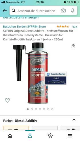

Bis dahin tanke ich jetzt soviel es geht den Spezialtrank Ultimate.
Ich würde den Motorlauf momentan nicht als ungewöhnlich oder unruhig bezeichnen. Ich hätte auch nie von dem Injektor erfahren, wenn ich nicht Flußgold genutzt hätte. Ich wäre also so oder so mit dem Wagen in den Urlaub gefahren, natürlich unwissend und nichts ahnend.
Außer dem LM, nehme ich noch 2 Produkte von Syprin mit, die enorm gute Bewertungen in Amazon haben. Einmal einen Reiniger und dann ein Additiv (siehe Bild). Die müssen es jetzt auf der Fahrt bringen 😁
