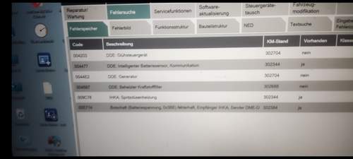

Moin Leute habe mal wieder einige Fehlermeldungen.
Glühkerzen Steuergerät
kam vor 20 tkm mit Glühkerzen und plus Kabel NEU
Und Generator kam jetzt gerade vor 1 tkm Neu
Habe daraufhin die Lichtmaschine gewechselt. Doch die beiden Fehler kommen immer wieder gemeinsam und sporadisch.
IBS sensor Kommunikation kommt dauerhaft
Und Botschaft Baterrie Spannung sporadisch
Bisher verursachen keine der Fehler irgendwelche Probleme/Symptome.
Möchte dem natürlich dennoch auf dem Grund gehen.
Werde als erstes mal morgen früh das IBS abstecken.
Wie würdet ihr weiter vorgehen? Können die ganzen Fehler vom defekten ibs kommen?
Im Anhang die Fehler.

Der IBS ist definitiv defekt. Denn als ich den Baterrie Status und die Ruhe Strom Auswertung auslesen wollte, war das nicht möglich. Weil keine Verbindung zum ibs aufgebaut werden konnte.
Die Frage ist ob der Fehler
Generator,
Botschaft Baterrie Spannung ihka
und GK STEUERGERÄT
vom defekten ibs kommen kann.
Fahre seit 2 Tagen mit abgestecktem ibs und bisher sind die oben genannten Fehler nicht wieder gekommen. Werde es weiter beobachten.
Generator und Glühsteuergerät sowie IBS Sensor hat eine BSD Datenleitung.
Ist der IBS Sensor defekt kann es zu störungen an der BSD Datenleitung kommen somit ist es auch berechtigt wenn Generator und Glühsteuergerät eingetragen sind.
Allerdings ist in dem Fehlerspeicherprotokoll der Fehler nicht vorhanden

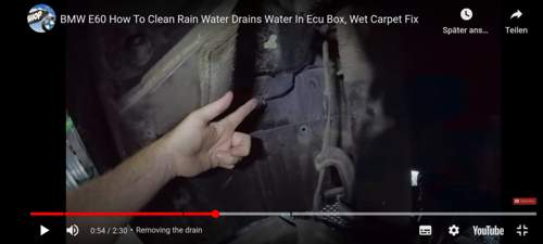

Ja. Unter der steuergerätebox ist ein Auslauf nach unten hin zum Radhaus Kasten. Wenn du auf der Beifahrerseiten die Radhaus Schale die zu tür hingeht löst und reinguckst , siehst du so ein Gummi-Schlauch-Auslauf-stück.
Meins war voll Dreck, Wasser stand bis unter der STG-Box.

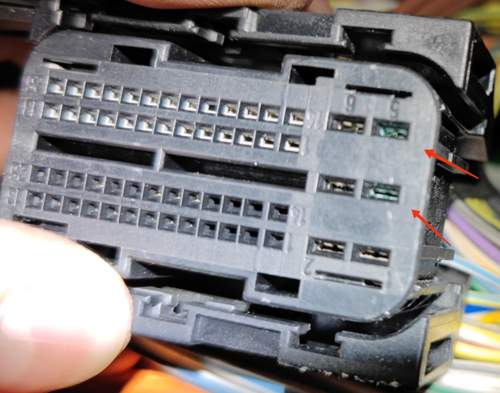

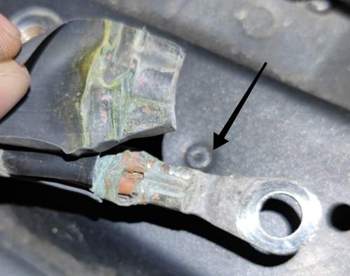

Dann ist bei manchen das Massekabel welches links neben der Box (du stehst vor dem Auto) in der nähe des motorhaubendämpfer ist schon total von Grünspan durchzogen bis in die STG geratebox hinein.
An meinen DME waren schon zwei Pinne im Stecker grün und das säubern hat sich auch bemerkbar gemacht!

Dann gibt es ja auch noch viele Massebänder hier und da, die teilweiße auch nicht mehr so gut aussehen, je nach Zustand im Motorraum. Also da kannst schon noch was finden wenn du willst.
Hier erstmal paar fotos:
Einmal das Massekabel nähe Motorhaubenscharnier links.
Dann zwei pole grün im Stecker am DME,
Dann Screenshot vom Gummiauslauf.
