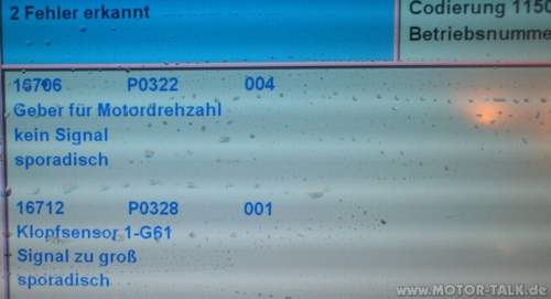

Hi all,
so, heute wurde meine Frau quasi gezwungen zum Freundlichen zu gehen. Nachdem der Motor heute im Laufe das Tages wieder mal im warmen Zustand rumgesponnen hat, und meine Frau den nach ein paar Versuchen wieder zum laufen brachte, fing plötzlich das Lämpchen der Motorelektronik an zu leuchten. Naja, dann ist sie gleich zum Freundlichen und hat auslesen lassen. Folgendes kam dabei raus:
16706 - P0322 - 004: Geber für Motordrehzahl - kein Signal - sporadisch
16712 - P0328 - 001: Klopfsensor 1-G61 - Signal zu groß - sporadisch
Witzig war. Nachdem der Freundliche den Fehlerspeicher gelöscht hat, sprang das Auto gar nicht mehr an. Auch nach mehreren Versuchen nicht. Anlasser lief aber. Nach ca. 15 - 20 min gut zureden, gings dann wieder. So wie mir meine Frau das erzählt hat, hat der Freundliche heute diesen Geber für Motordrehzahl neu bestellt und "noch irgendwas". Was auch immer das sein soll. Vielleicht den Klopfsensor, macht das Sinn? Oder sagt der mir nur, daß an einer bestimmten Stelle was nicht paßt?
Wie dem auch sei, werde morgen mal persönlich zum Freundlichen gehen und mit ihm quatschen. Wäre super, wenn ihr mir vielleicht ein paar Tipps habt, bevor die mir wieder zig Teile tauschen wollen...
THX soweit vom Niggoh

Der Sensor wird mit großer Wahrscheinlichkeit dein Problem beheben 🙂 Das ist mir mit meinem Wagen auch passiert. Wenn es draussen warm ist und der Motor seine Betriebstemperatur erreicht hat muss man keine 5min an der Ampel stehn und der Motor geht aus. Bei mir lag es am OT-Geber den ich dann ein Tag später ausgetauscht habe! Kostenpunkt um die 40€

So liebe Kollegen.
Habe für 2 Tagen für 229 Öre den Geber für Motordrehzahl und Klopsensot austauschen lassen. Bisher läuft alles ohne Probleme.
Wollte das nur bekanntgeben.
Cheers
Niggoh
