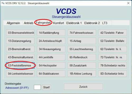

wollte eben die Bremsen hinten wechseln.
Also mit VCDS Parkbremse geöffnet, Rad ab, Sattel ab, Bremsbeläg raus, Sattelhalter demontieren wollen, und gemerkt, Mist, keinen 18er Maulschlüssel für die untere Schraube des Sattelhalters...
Also alles wieder zusammen, alte Bremsbeläge gemessen, Bremse wieder zugefahren und über den Anpassungskanal die Stärke eingegeben. ( 9 mm)
Nun bekomme ich allerdings "Bremsbelag verschlissen" angezeigt und dieser Fehler lässt sich auch nicht löschen.
Was mache ich falsch?
1. Handbremse lösen, Zündung an vcds rein Anschlusstest 53 -Feststellbremse, Grundeinstellung-04 dann über Dropdown-Menü Bremsen öffnen - Belagwechsel auswellen Motoren fahren zurück. Controller schließen Vcds und Zündung aus und an die Arbeit.
2.Neue Bremsbeläge wenn auch Scheiben wechseln Bremszylinder rein drücken einsetzen verschrauben Rad drauf.
3.Zündung und vcds an 53-Feststellbremse auswählen, Anpassung-10 über Dropdown-Menü Belagstärke auswellen Belagstärke der verbauten Bremsbeläge . Wertebereich : 3 - 14 mm eingeben,
4.zurück zu Grundeinstellung-04 über Dropdown-Menü Bremsen schließen nach dem Belag Wechsel Motoren schließen. Habe auch
5.Funktionprüfung gemacht 3 x auf und zu und 6.Längsbeschleunigungssensor (G251)Einstellung auch durchgeführt
fertig alles ab und aus Speicher gelöscht
Fehler weg ,
Genau die Reihenfolge

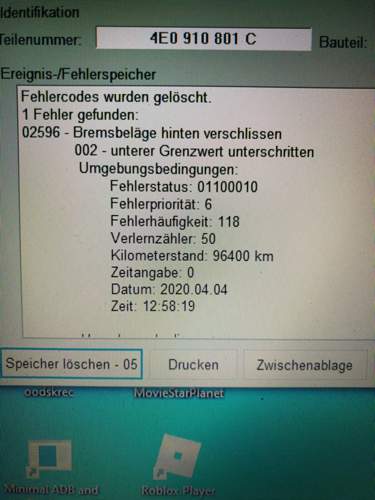

Hallo Leute
Habe auch Bremsbeläge hinten gewechselt und seit dem kommt bei mir der Fehler lässt sich auch nicht löschen? Das ist bei mir das erste mal (brems Wechsel)
Hat jemand eine genaue Anleitung schritt für Schritt
Mir Bremsbelag stärke eingeben und Sensor justieren?
Mein Wagen A8 4e Bj 2006 4,2 Benziner
Hast du auch im VCDS neue Belagsstärke eingetragen? Kolben nach der Reparatur schließen eingegeben? Und versuche danach Test zu machen in dem Du Kolben 3x raus und rein fahren tust. Danach wieder Fehler löschen
Ja habe ich
Öffnen Belag Wechsel
Belag gewechselt beide Seiten dann
Schließen nach dem Belag Wechsel und anschließend Belag stärke eingegeben fertig
Da gabs noch was mit Nullabgleich oder Nullstellung. Meine ich. Hast du was von gesehen im VCDS ?
Habe auch später gelesen Sensor Kalibrierung oder endliches ?
Problem gelöst
Was war?

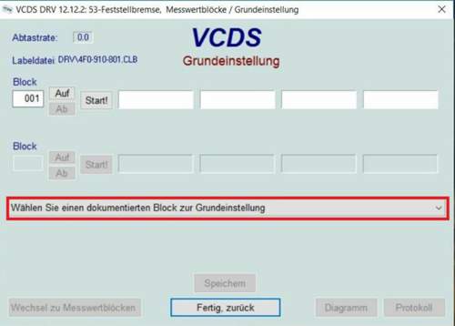

Ich weiß nicht ob es jemandem hilft schreibe dann gleich rein schritt für schritt Anleitung rein
Fehler weg ,
Ich weiß das ist hier schon etwas älter...aber der Punkt mit der Belagstärke irritiert mich.
In keinem "Erklärvideo" 🙄 taucht das auf. Ist das noch aktuell?
Macht er diese Messung nicht selbst mit dem auf und zufahren?
Ich konnte dazu nicht wirkich was finden.
Mfg
Die Belagstärke muss beim Wechsel eingegeben werden. Durch die Messung ermittelt er nur die Grundstellung der Spindel mit angelegten Backen und errechnet daraus dann den Verschleiß mit den folgenden Messungen.
Das vergleicht er dann mit dem Grundwert der eingegeben wurde. So wird ausgeschlossen, dass falls Beläge mit dickerer Trägerplatte verbaut werden (warum auch immer) zu spät die Verschleißgrenze gemeldet wird.
