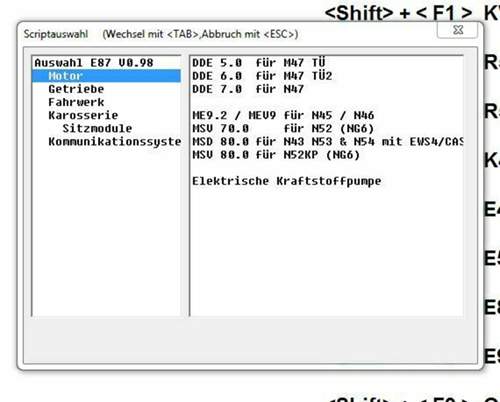

ich habe das jetzt mit der Software und dem Kabel hinbekommen.
Im Fehlerspeicher war aber komischerweise nichts vom ELV abgelegt.

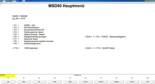

NAchdem ich den Fehlerspeicher und Infospeicher gelöscht habe, bin ich leider bei F6 Steuern bzw F4 steuergerätereset und dann F5 nicht weitergekommen.
Bei mir war bei F6 nur die Stellgliedasteuerung zum auswählen.
Bin ich im Falschen menü?
Es ist ein E87 mit dem 129 PS Motor. Also ein N43?
Ich habe bei "Motor" den "MSD 80.0 für N43 N53 &N54 mit EWS4/CAS" ausgewählt.
Also auf dem Bild der 6. Eintrag.
Bild 2 zeigt das MEnü mit F6 Stellgliedansteuerung
Danke für eure Hilfe.
Motor
F6-steuern
Du musst ins CAS und nicht ins MSG.
Was CAS ist und wo ich das finde, keine Ahnung.
Ich habe es jetzt über Tool32 gemacht, da ging es.
