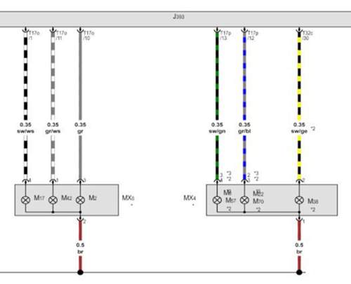

Habe bei meinem Audi A4 B8 K8 Baujahr 2008 meine Heckklappe getauscht wegen Rostbefall an der alten Heckklappe.
Leider habe ich die falsche Heckklappe bekommen von einem Facelift 2012. Heckklappe passt aber leider nicht die
Heckleuchten von der alten Heckklappe.
Habe mir die Heckleuchten vom Facelift besorgt. Alles passt die Stecker sind auch die gleichen.
Jetzt habe ich nur das Problem die Funktion der einzelnen Lampen geht nicht mehr(Mäusekino) Z.b. Rücklicht geht nicht mehr, Rückfahrlampen haben Dauerstrom, Rückfahrkamera funktioniert nicht mehr, Nebelschlussleuchte funktioniert nicht mehr. 4 Fehlermeldungen in der Anzeige vorne.
Müssen die neuen Lampenfassungen neu angelernt werden????
Bin mit meinem Latein am Ende.

Was war vorher Verbaut, Halogen oder LED?
Was wurde jetzt Verbaut, Halogen oder LED?
Kann Dir auch nur mit dem Dienen was die suche bei Umbauten Halogen>LED - VFL>FL Hergibt;
https://www.motor-talk.de/.../...alogen-auf-facelift-led-t4374399.html
https://www.motor-talk.de/.../...htenumbau-geschafft-t3793965.html?...
Ich nehme an, es handelt sich um eine Limousine?
Problem ist, bei einer Limo wurde der Umbau auf FL-Rückleuchten nicht weiter thematisiert, da dort immer hätte der Heckdeckel getauscht werden müssen und dadurch die Geschichte uninteressant, sprich zu teuer geworden wäre.
Auch wenn die Stecker passen, heisst das nicht, dass die Belegung gleich geblieben ist. Hierzu müsste man das im Stromlaufplan kontrolllieren. Dazu ist die Frage wichtig, ob Halogen oder bereits LED-RL verbaut waren...wobei ich auf Halogen tippe, wegen dem Baujahr...und natürlich: Was ist jetzt verbaut?
Und dann muss es noch programmiert werden. Dazu müsste man gucken ob es bei VCP einen Datensatz für gibt oder über die Anpasskanäle mit VCDS ändern. Dazu bräuchte man dann die Werte von einer Limo FL.
Wenn beides normale Rückleuchten (Halogen) sind, funktioniert es evtl. sogar mit umpinnen...
