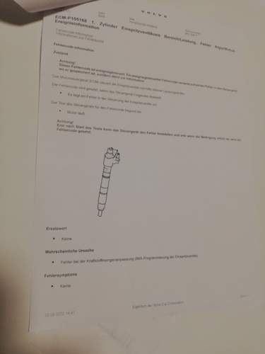

Hallo. Mein Fahrzeug (Xc60 D4 Automatik 120kw) bekam über eine namhafte Firma im Sommer 2021 eine Softwareoptimierung. Im Herbst eine Getriebespülung bei der Volvo Werkstatt.
Da seit dem beim Schalten zb.auf Drive ein kleiner Rucker besteht wurde vorige Woche eine Art Servicerückstellung am Getriebe (wahrscheinlich bei der Spülung vergessen) durchgeführt. Jetzt funktioniert alles perfekt.
Hier wurde der Fehlerspeicher vom Motorsteuergerat ausgekesen. Aktiver Fehler P155168 Einspritzdüse (und viele nicht aktive) Algorithmus (siehe Foto).
Scheint verkokst zu sein. Additiv zum reinigen wird gerade verwendet. Bei vollem Tank eine Tube. Falls es nichts nützt habe ich vor die Düse zu erneuern. Natürlich werden andere Szenarien auch in Betracht gezogen wie Stecker der Düse oder Kabelstrang.
Ich habe etwas Zweifel ob die Softwareoptimierung bzw Getriebenachstellung (vielleicht wurde Getriebesoftware upgedatet) hier der Auslöser ist. Meine Hoffnung auf Infos an die Volvo Gemeinde welche vielleicht mehr wissen. Da der Motor eigentlich einwandfrei rennt. Kein Rucker. Keine Aussetzer. Kein Rauchen vom Auspuff. Lediglich habe ich das Gefühl das bei der Beschleunigung das Fahrzeug etwas schwächer geworden ist.
Ausdruck Tester

Bin schon etwas weiter. Habe nun die Fehlermeldung: "volvo p1551 barometric pressure sensor circuit short to b +". Werde nun alle sensoren wie ladedruck, Drosselklappe oder luftmasse überprüfen. Gibt es hier vielleicht Erfahrungen?
Themenstarteram 18. August 2023 um 19:49
Hallo. Der Thread ist zwar etwas älter aber vielleicht hilft es jemandem. Ich war im Urlaub beim Volvo. Bei der Gelegenheit sprach die Fehlermeldungen "P155168" (mittlerweile 3 hinzugekommen). Alle Einspritzdüsen. Der freundliche kennt dieses Problem. Das ist typisch wenn man Softwareoptimierung machen lässt. Ausser bei Polestar. Hier gibt es keine Fehlermeldungen. Mit anderen Wörtern ist alles in Ordnung.
Naja, ich habe ja nun auch "optimiert". ;)
Bei mir kommt nur "inkompatible SW" , mehr nicht.
Und das ist wirklich normal. Das das Polestar Tuning keinen Fehler wirft, ist auch normal, da dies ein Werkstuning ist, das alle relevanten SGs betrifft. Bei den anderen werden meist ja nur bestimmte Parameter geändert.
Mich wundert nur, daß bei Dir so viele Einzelmeldungen kommen.
