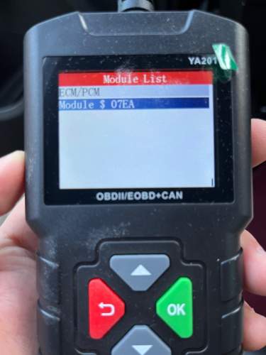

Können sie bitte sagen was für ein Fehler code ist das?

Mass airflow sensor
Themenstarteram 20. August 2023 um 20:26
Danke aber ich habe das gewechselt bei atu letzte monat hat mir 200 euro gekostet ? Was soll ich jetzt tun
Gibt ATU keine Gewährleistung auf die Reparatur?
Themenstarteram 21. August 2023 um 6:27
Ja doch ich habe den rechnung debei aber ich hofe die sagen nicht etwas anderes
Naja, würde mal mit einem vernünftigem Tool auslesen ;)
Was für ein Motor ist verbaut?
Themenstarteram 21. August 2023 um 15:22
2.0 cdti a20dth
Themenstarteram 21. August 2023 um 15:23
@gott in rot 2.0 cdti A20DTH
Schau dir den Ladeluftschlauch an, der zur Ansaugbrücke geht.
Sprich ausbauen und auf Risse prüfen.
