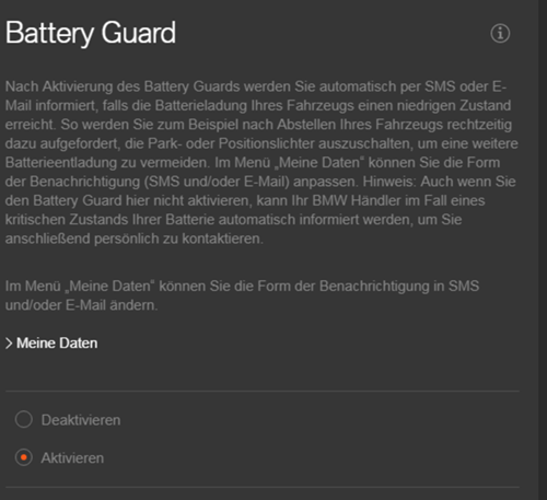

Was ist eigentlich im Zusammenhang mit einem eventuellen Batterie- Problem vom Battery Guard via Connected Drive zu halten? (siehe Bild) Mein F10 hat früher mal ganz vertraulich bei der NL angerufen und sich massiv über die Bremsen an der HA beklagt... Die NL hat mich dann umgehend angerufen.
Battery-guard
