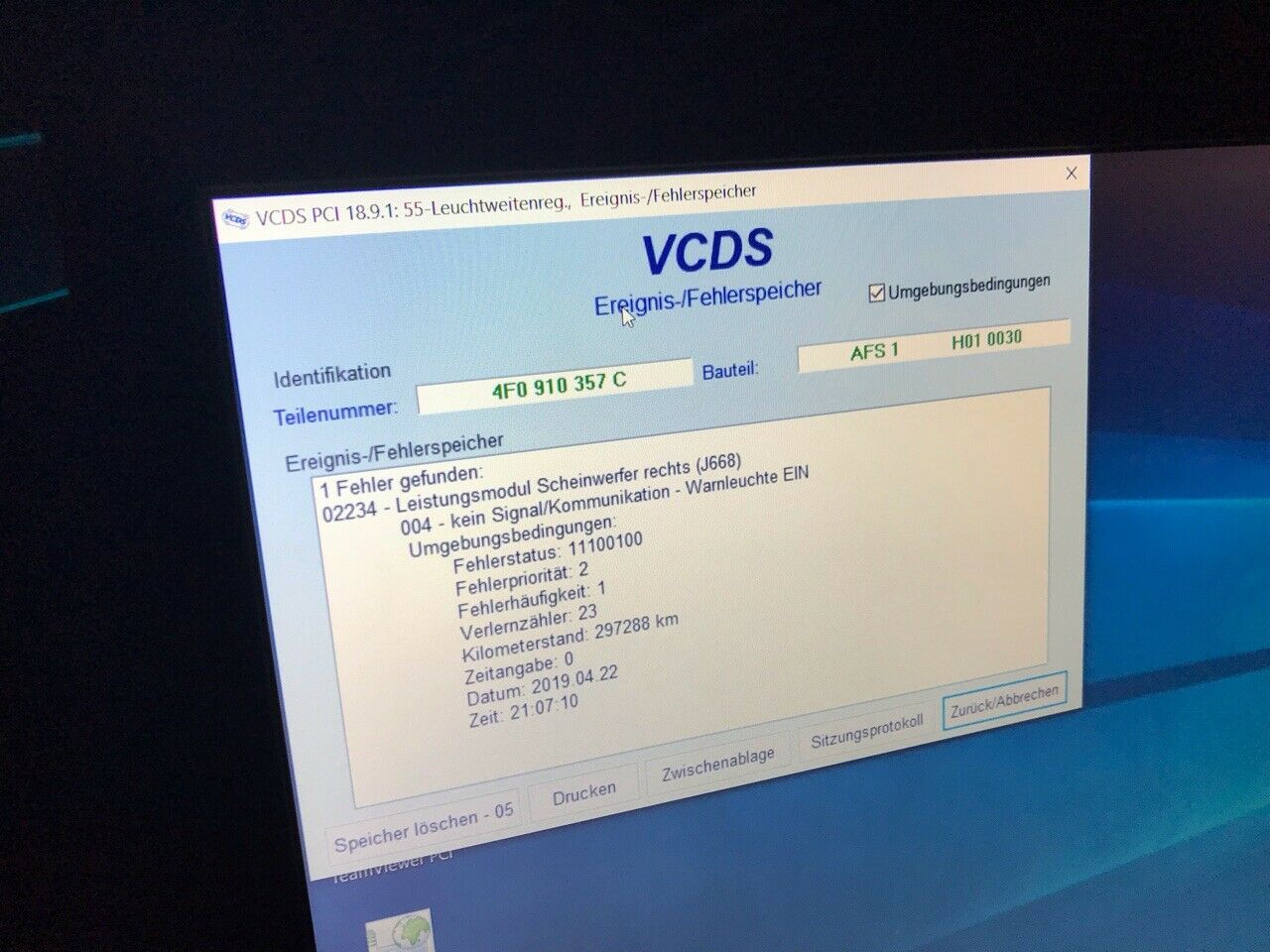

Die Meldung lautet via VCDS "Leistungsmodul Scheinwerfer rechts (J668)" ... jetzt frage ich mich ob diese Leistungsmodul nur für das Kurvenlicht zuständig ist oder auch weitere Dinge damit zusammenhängen...

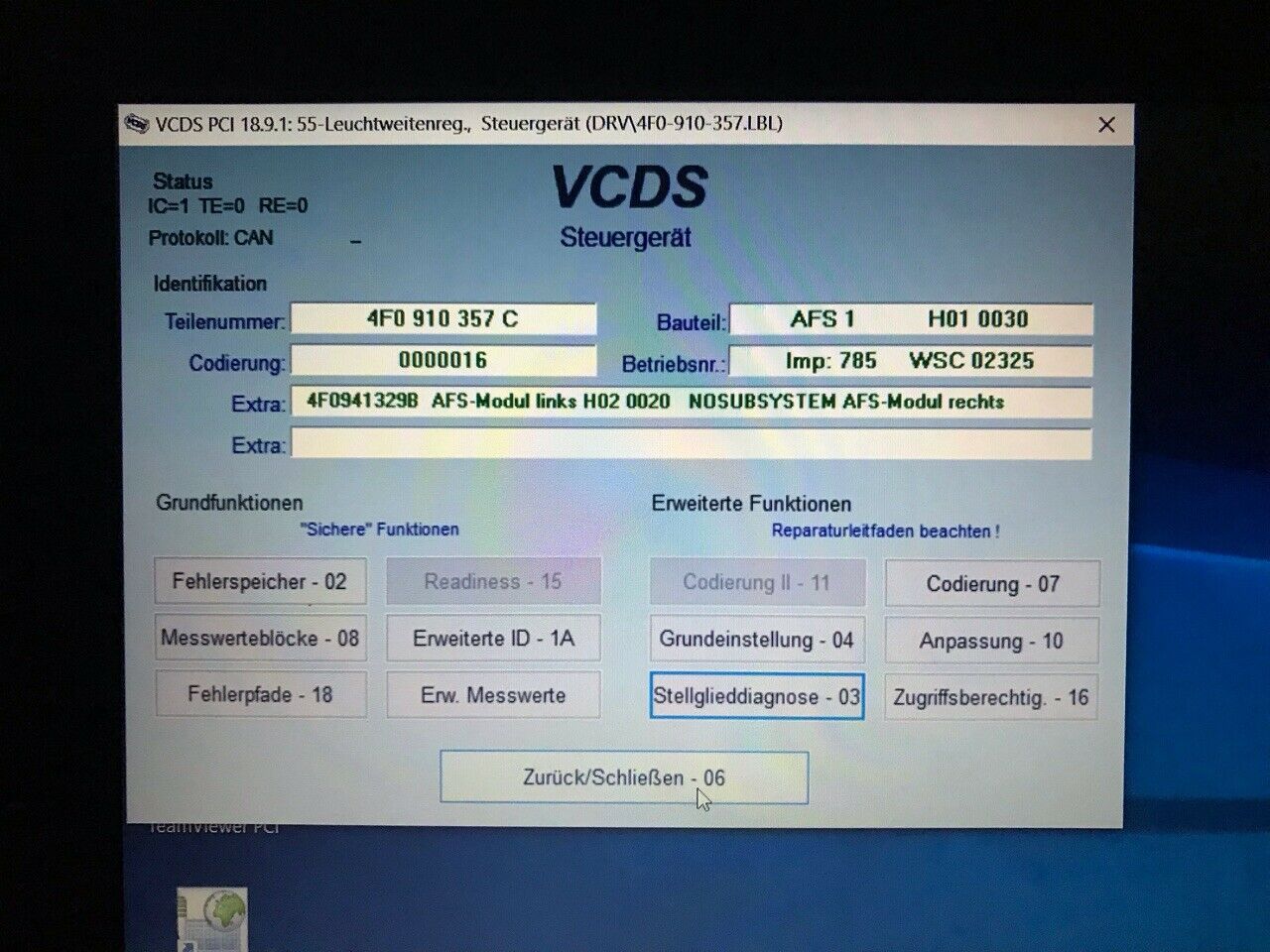

Hier nochmal zwei Bilder von VCDS. Wundert mich das „NOSUBSYSTEM“ als Meldung für rechts kommt. Das habe ich immer nur in Zusammenhang mit falschen Scheinwerfern gelesen. Aber der lief immer.

No Subsystem heißt, dass hier eins (in diesem Fall das Rechte) Leistungmodul nicht angesprochen werden kann. Fehlerursachen sind (neben defektem Leistungsmodul) Kabelbruch bei Plus, Masse oder Licht-Can.
Pins sind:
Pin 14 Masse / Pin 4 Plus.
Pin 1/2 am Scheinwerfer geht auf Pin 18/19 am AFS-Steuergerät (Licht-Can)
Die Pins bitte mal testen bzw. Den Licht-Can durchklingeln.

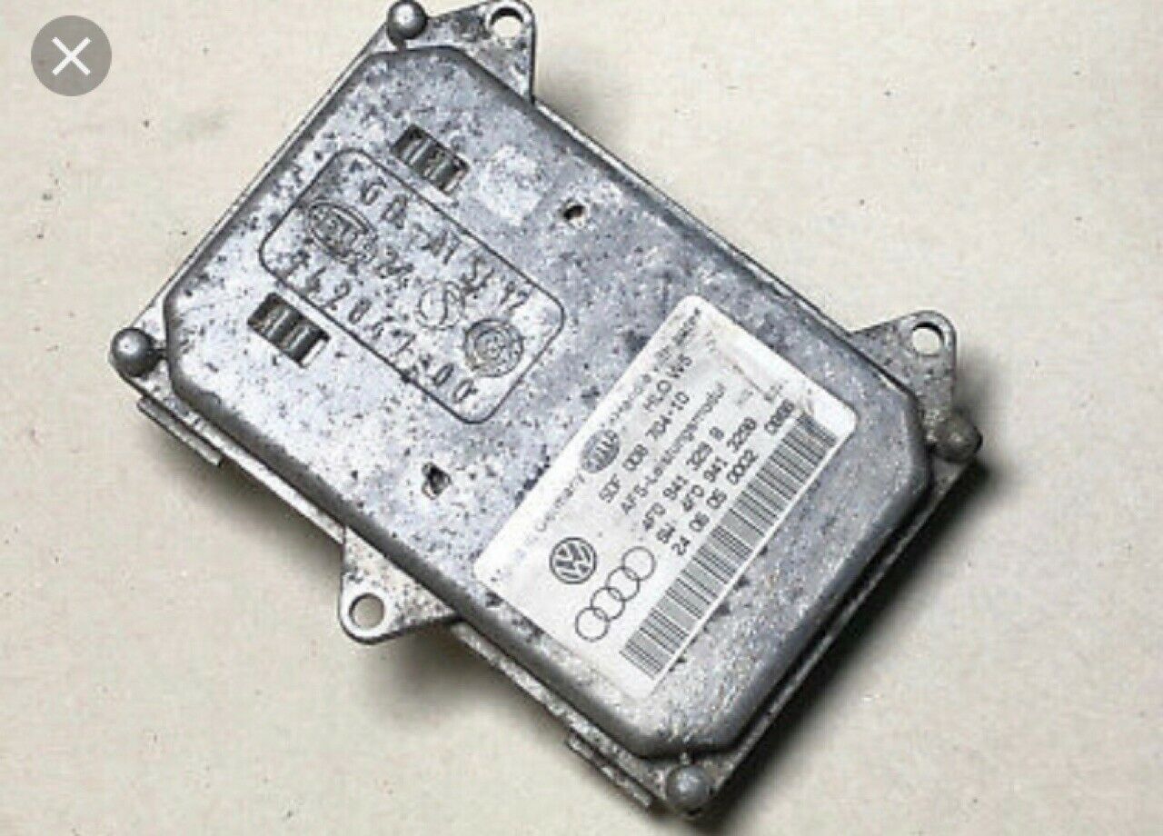

Ach so: und du bist sicher, dass du das Leistungsmodul und nicht das Vorschaltgerät getauscht hast, oder?
Huhu,
schau mal Bild 1. das habe ich getauscht.
Da steht ja auch Leistungsmodul drauf, also wird es das doch auch sein oder ? Das Bild ist ausm Internet.

Ja, das ist das Leistungsmodul. AFS-Steuergerät sitzt hinterm Handschuhfach (Bild hab ich angehängt). Durchmessen musst du zwischen Scheinwerferstecker und Stecker am AFS-Steuergerät. „Durchklingeln“ meint nichts anderes als die Durchgangsprüfung, die eigentlich jedes Multimeter. Wenn eine Verbindung besteht, dann gibt das Multimeter einen Ton von sich - daher der Begriff.

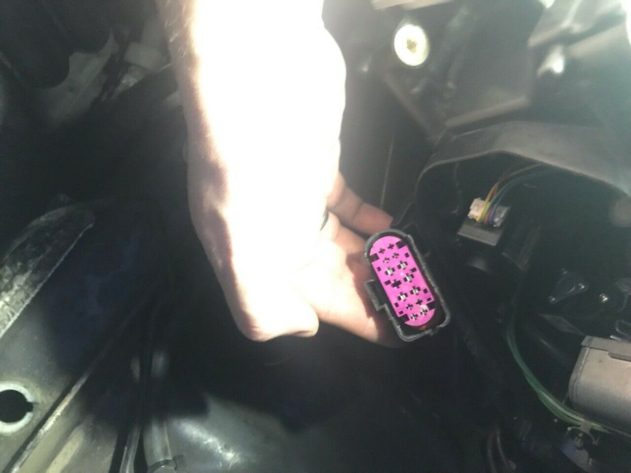

Es hat geklappt.
Genau diese Steckverbindung (Bild 1)
War an den Pins die du mir geschrieben hast ein wenig korrodiert.
Habe das mit Bremsenreiniger sauber gemacht und dann konnte ich wie du gesagt hast auch durchklingeln.

Bild1 - Du hast Adapterstecker drin ?
Lampen gewechselt auf Facelift ?
@derSentinel schrieb am 26. April 2019 um 09:55:00 Uhr:
Entschuldige die verspäte Rückmeldung.
Ja es ist sogar die komplette S6 Front mit Tagfahrtlicht LEDs verbaut.
