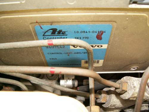

Hallo liebe Gemeinde, wenn mein alter Schwede warm ist geht er in den Notlauf.
Die Blinkbox zeigt im Fach 3 Fehlercode 314.
Laut meiner Suche im Internet: Nockenwelle Sensor
Habe ich ausgetauscht mit dem extra günstigen Volvo original Teil
Immer noch.
Kurbelwellensensor undTemperatursensor getauscht.
Zündspule, Zündverteilfinger, Zündkappe und alle Zündkabel erneuert.
Batterie über Nacht an + abgeklemmt.
Immer noch Notlauf.
Ich fahre ihn und muss halt immer während der Fahrt den Motor ausstellen dann läuft er wieder ein/zwei Kilometer.
Hat jemand eine Idee was die Ursache sein kann.
Wenn er läuft hat er Leistung wie immer.

Könnte also bedeuten, Du hast ein Automatikgetriebe - und das Modelljahr ist bis '94 od. bis '95.
Für die Blinkbox 'Dechiffrierung' siehe ---> klick
Was also meint "Blinkbox zeigt im Fach 3 .... " ; doch nicht BOX-A Pin3 = ABS ?
Aus dem 'Decodier-link' oben -->
3-1-4 Nockenwellensensor - Signal fehlt oder ist gestört ("Box-A Buchse 2")
Wenn also Automatikgetriebe --> was sagt denn die Blinkbox bei ("Box-A Buchse 1") ?

Es ist ein Schalter
Ich habe es eben noch Mal kontrolliert.
Blinkbox Fach A Schacht 2. 111
Schacht 7 keine Anzeige
Schacht 3. 314
Restlichen Fächer keine Abschlüsse
Fach B Schacht 2 111
Rest keine Anzeige
111

Hinterachssensor Abs da wäre ich nie drauf gekommen.
Werde ich morgen gleich Mal kontrollieren

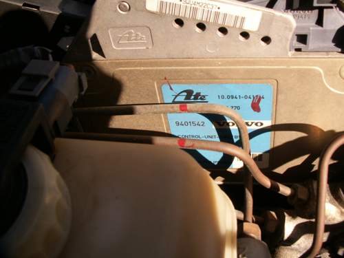

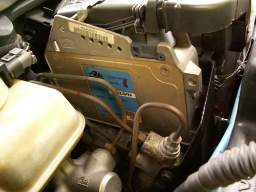

Weil dann "die Wissenden hier" z.B. erst garnicht auf die Idee kommen könnten, Tips zur Fehlersuche Richtung eines Automatik-Getriebes (".... er ist im Notlauf ... ") oder das Nachlöten etlicher Lötstellen im ABS-Steuergeräts zu geben.
Warum ? ... Ei, ...weil mit einem Klick auf das (komplett ausgefüllte) Profil eines Teilnehmers meist klar ist, was bei Fehlerbehebung auszuschliessen wäre od. eben zutreffen könnte.
Bei z.B. deinem " ...er ist im Notlauf ...." kämen 'die Leute' wegen SCHALTGETRIEBE nicht auf die Idee Tipps zu Autonatik zu geben .... und ... bei einer Erstzulassung im quasi 1.Halbjahr-1995, wäre zu 99% schon klar, dass das ABS-Steuergerät noch die Metallausführung ist und wohl nicht 'nachgelötet' werden müsste.
Dann käme als Tipp z.B. - "... Widerstand des Sensors dort überprüfen (ca. 1000Ohm) ".
