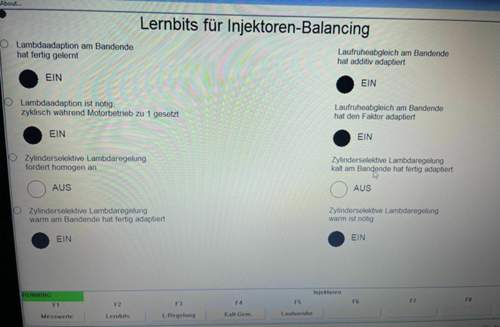

Melde mich zurück, habe heute Motor Adaption gelöscht und Adaptionsfahrten gemacht. Nun ist alles vollständig adaptiert, war es vorher wohl nicht.(habe Foto beigefügt wie vollständig Adaption aussehen sollte).
Zusätzlich habe ich ne Dose Injektion Reiniger von Liqui Moly in den Tank gekippt und bin mal ne Stunde Autobahn Gefahren.
Motor läuft spürbar ruhiger nun und Fehler ist nicht mehr aufgetreten.
Werde trotzdem die alten Zylinder 1-5 Zündspulen Bosch ebenfalls durch Delphi ersetzen wie auf Zylinder 6, da Bmw meines Wissens nach auch vorschreibt alle gegen Delphi zu wechseln.

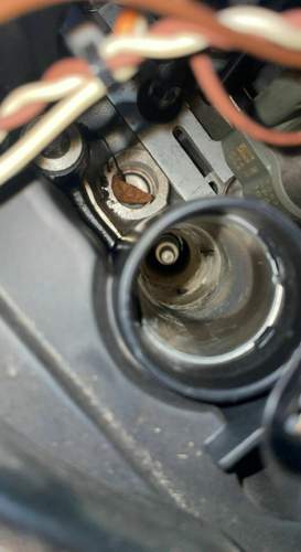

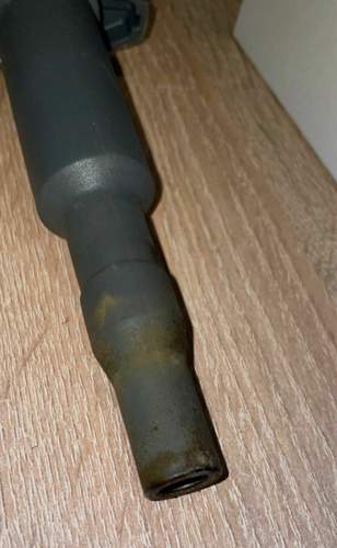

Heute alle Zündspulen ersetz durch Delphi, fehler Laufunruhe, Schichtladebetrieb trat nach 10km direkt wieder im FS auf. Auffällig war Zylinder 3, auf zündspule , wie auch im Schacht war so bräunlich/schwarz (Fotos Anhang)
Zudem ist mir aufgefallen das auf Zylinder 1 und 3 Injektoren mit dem Index 01 verbaut waren und auf Zylinder 2/4/5/6 Index 09
Ich vermute nun da Nox Sensor ,zündspulen und Zündkerzen vor etwa 5tkm getauscht wurden und Injektoren mit Index 01/09 verbaut sind, die Injektoren defekt sind.
Meine Fragen:
1. Kann mir jemand etwas zu diesem bräunlichen Zeig auf Zylinder 3 was sagen?
2. Kann man durch defekte Injektoren Folgeschäden bekommen?,
da ich bis auf im Kaltstart für etwa 30 Sekunden Drehzahlschwankungen und etwas benzingeruch die erste Minute keine weiteren Probleme habe, ausser das es im Fehlerspeicher steht , würde ich mir den Injektoren tausch erstmal sparen wollen, vorallem weil BMW aktuell nichteinmal liefern kann und den Preis pro Injektor enorm angehoben hat.
Wünsche euch ein frohes Weihnachtsfest
1. Vielleicht Öl aber ohne Foto schwer zu sagen.
2. Ja auf jeden Fall, bis hin zum totalen Motorschaden.
Jetzt bin ich mir nicht sicher aber sollten die Indizes nicht alle die Gleichen sein??????
Opps anbei die Bilder
@KapitaenLueck schrieb am 24. Dezember 2021 um 17:17:47 Uhr:
Kann das denn sein das bei defekten Injektoren nicht mehr Symptome gibt?
Ich bin mir auch nicht ganz sicher, ich glaube aber das nur die -11 index alle gleich sein müssen
