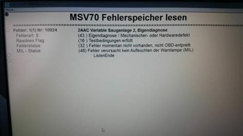

Fehler 2AAC Variable Sauganlage 2
BMW 5er E60
Hallo Leute,
kennt jemand diesen Fehler und seine Ursache, bzw. welcher der beiden Steller der Verursacher ist?
Gruß USM

Moin. Dachte ich hole mal leiber nen alten Thread raus, als gleich nen Neuen zu eröffnen. Mein 525xi N52 hat knapp 170.000 km runter und spuckte gestern beim präventiven Fehlerauslesen auch folgenden Fehler aus:
2AAC Variable Sauganlage 2, Eigendiagnose

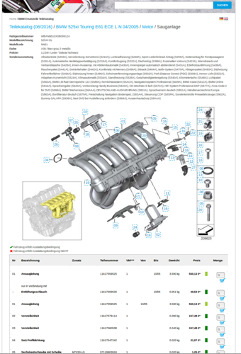

Da wird es wohl die zweite DISA erwischt haben. Das ist doch auf dem Leebmann24 Bild das Teil Nr. 3 für schlappe 247 EUR, mit der Teilenummer 11 61 7 560 538 richtig?
Wenn ich mir schon den Aufwand mache und die ASB raushole, gibt es etwas was man in Anbetracht des KM-Standes gleich mit machen könnte? Sitzt die KGE auch da in der Nähe? Würde die dann evtl. mittauschen, da ich nicht allzu oft die ASB runterreißen möchte. Gibt es da noch diverse Gummidichtungen oder Schrauben die man noch erneuern könnte? Zum Beispiel der Satz Profildichtungen (Nr. 4) ?

Ansaugbrücke -> alle Dichtungen (die #4) , die KGE neu, die DiSa neu (zumindest die innere falls die schon einen Schuss hat)
Die Teile-Preise sind ja schon ne Hausnummer. Knapp 250 EUR für die DISA alleine...

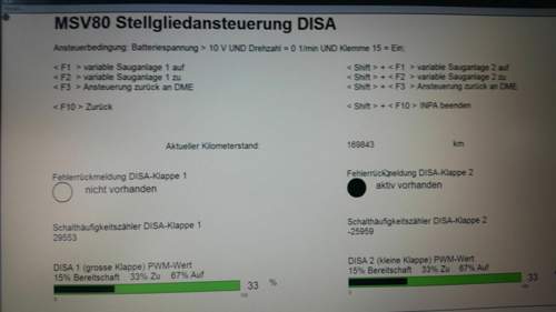

Ich hatte mit dem Motor wegen der DISA noch keine Probleme. Das ist mir nur durch Zufall aufgefallen. Ich war heute Abend nach Feierabend noch mal dran um zu testen ob es wirklich die innere DISA ist (DISA-Klappe 2 um genau zu sein). Ich habe also von der außen den Stecker abgezogen, Motor gestartet, FS ausgelesen und Zack, Stand neben der "Sauganlage 2" noch die "Sauganlage" (ohne Nummer) drin. Ergo: Es ist definitiv die innere DISA defekt, nicht die äußere. Wäre auch zu einfach gewesen.

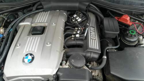

Apropo zu einfach: Es ist ja nicht so, dass ich einfach die ASB ausbauen könnte, denn ich fahre mit Autogas. Daher laufen noch Leitungen aus den Einspritzdüsen der LPG-Anlage in die ASB. Hier weiss ich nicht, ob ich da überhaupt ran kann oder darf (!?!?). Wenn ich die ASB runternehme und die Leitungen sind lang genug (haha), dürfte da ja nichts passieren, oder? Viel Druck sollte da ja nicht drauf sein.
Für alle die es interessiert:
Ich habe anschließend auch noch mal geschaut wo man die DISA live testen kann. Auf dem zweiten Bild sieht man, dass beim Gasgeben (Teillast) eine Fehlermeldung kommt (schwarzer Punkt).
Man kommt dahin unter wenn bei IN*A nach der Wahl des DME
F6 (Stellgliedsteuerungen)
F2 (Stellgliedsteuerungen 2)
Shift + F6 variable Sauganlage VIMDISA
anwählt. Hier kann ich bei laufendem Motor und mit etwas Gasgeben die Fehlerrückmeldung DISA-Klappe 2 provozieren. Wenn ihc dann vom Gas gehe ist ein klacken aus dem Motorraum zu hören. War leider alleine, sonst hätte ich mal genau hingehört, aber wo wirds wohl herkommen 🙂

Moin. Spätes Feedback von mir:
Der Umbau hat geklappt. Das mit den LPG-Leitungen war kein Problem. Kurz dazu:
1. Deckel des Gastanks aufschrauben (2 Flügelmuttern)
2. Gashahn zudrehen
3. Auto starten und fahren bis es auf Gas umstellt
4. Warten bis der Rest Gas aus den Leitungen raus ist und automatisch auf Benzin umstellt
5. Jetzt kann man gefahrlos an der ASB arbeiten. Anleitung gilt auch für einen DIY LPG Filterwechsel.
Der IN*A-Stellgliedtest am Ende nach dem erfolgreichen Umbau zeigt nun auch keinen Fehler mehr. Die original DISA2 war übrigens von MAHLE, die neu verbaute ist nun von VAICO
