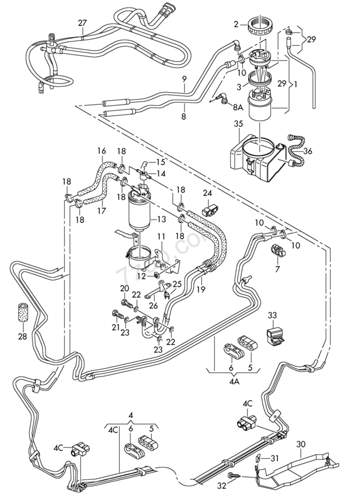

Servus erst mal.
Gut das ich auch nen Quattro habe und ähnliche Probleme 2018 hatte.
Ich mußte mir ne neue Förderpumpeneinheit kaufen und einbauen im Tank.
Da kommen 1 oder 2 Schläuche von der Fahrerseitigen Tankhälfte rüber zur Förderpumpeneinheit, die saugt den Sprit rüber.
Wenn Du Interesse hast, kann ich Dir gern Teilezeichnungen zukommen lassen, da siehst Du gleich wie da drinnen alles aufgebaut ist.
Ich muß die Teilezeichnungen nur erst mal raus suchen.
Hab nämlich zu allem, was ich gemacht hab, Ordner mit unterordnern angelegt und alles mit Bildern.
Habs gefunden.
Wennst noch nen Reparaturleitfaden brauchst, hab alle, original von Audi.
Meiner ist Baujahr 2001, somit kannst die gleiche Förderpumpeneinheit einsetzen wie ich.
Wennst Dir das Foto von der Förderpumpeneinheit vergrößerst, hast auch gleich die Teilenummer.
Hab meine bei Auto-doc bestellt.
Förderpumpeneinheit
Förderpumpeneinheit
Förderpumpeneinheit

Nee nee, die Förderpumpeneinheit hat selbst ne Pumpe drinnen und zieht den Diesel von der Fahrerseite selbst rüber. Die Verbindung zur Tankhälfte Fahrerseite geht in die Förderpumpeneinheit rein.
Hat mit der VP44 nichts zu tun.
Bei mir war damals auch irgend was drinnen kaputt oder undicht, und vorn kamen immer Luftblasen an. So ist er dann auch nicht mehr angesprungen, erst mit Starthilfespray.
Seit ich die neue Förderpumpeneinheit drin hab, funktioniert wieder alles tadellos.

Die VP44 ist ja über zu- und Rücklaufschlauch mit dem Dieselfilter verbunden und von Dort gehts direkt zur Förderpumpeneinheit. Tankintern rennt alles über die Förderpumpeneinheit.
Aber! Die Förderpumpeneinheit baut auch Druck auf, ist zur ünterstützung der VP44 auch mit da. Und fängt die Förderpumpeneinheit an zu spinnen, muß die VP44 doppelte Arbeit leisten.
Noch dazu springt er dann schwer bis garnicht mehr an - weil der Druck fehlt.
Wenn er dann mit Starthilfespray anspringt, läuft er auch.

Im Quattro-Tank sitzen Saugstrahlpumpen, welche ohne Strom den Ausgleich zwischen den Tankhälften regeln.
Hier könnte logo ein Schlauch etc. etwas am System defekt sein.
Drum würde ich an Deiner Stelle nachsehen, ob im Tankbereich mit dem Pumpensumpf genügend Diesel vorhanden ist. Deckel unter Rückfahrbank Beifahrerseite ausbauen.

Bei einer echten Vorförderung sitzt quasi wie beim Benziner eine Pumpe im Tank, dazu eben die Saugstrahlpumpen.
Letztere funktionieren mit dem Druck im Kraftstoffsystem.
Ich würde echt erst in den angesprochenen Bereich des Tanks sehen, ob genug Diesel drin ist.

Den Geber G210 kann man wohl prüfen- 430 Ohm = i.O. 100 Ohm = leer. 0 Ohm = Kurzschluss
Ist der Wagen von den Schwiegerleuten und steht auf nem Parkplatz. Hatte keine Lust zum schleppen, weil er da gut steht. Nur will ich mich vorbereiten und ihn möglichst gleich zum Laufen kriegen wenn ich hin fahre, daher ist’s schwierig mit kurz in den Tank schauen 😉
Ich hab jetzt auch mal die Stromlaufpläne gewälzt und finde keinen Unterschied zwischen der Ansteuerung der Tankpumpe vor MJ 2002 und danach.. schaltet die Pumpe bei vor 2002 womöglich aufgrund eines Füllstandsignals ab, dass sie direkt im Tank erhält??
Teilenummern des Stautopfs ist unterschiedlich vor unf nach 2002, während die Teilenummern vom Tank gleich sind. Mechanisch passen sollte dann die andere Pumpe und elektrisch eigentlich auch?

Ich hab den Bock jetzt zum Laufen gekriegt, indem ich ihm einen passenden Füllstand vorgegaukelt hab. Dazu hab ich einen 400 Ohm Widerstand in den Stecker des G210 gesteckt.
Dann erstmal getankt und Sensor gemessen. Sensor liefert jetzt auch wieder 400 Ohm, vorher war der Wert 100 = leerer Tank bei 1/3 Tank.
Ich bin mir jetzt nicht sicher, welche Sensoren nun passen und welche nicht. Entweder stimmt der Geberwert an‘s KI nicht oder der G210.. bevor ich da nun ewig rätsel wird beides getauscht.
