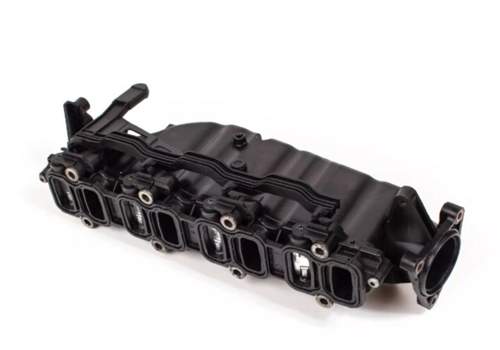

Und zwecks rechter Ansaugbrücke könnte mir da vielleicht auch jemand weiterhelfen! Müsste das Gestänge / Schiebevorrichtung (ich sitze momentan auf dem Schlauch) / das äußere Teil wo zum Stellmotor und den Saugklappen geht, wechseln (Reparatursatz). Verbindungsbrücke zwischen den beiden Ansaugbrücken ist ausgebaut, Krümmer frontgrillseitig gelöst, 7 Schrauben der Ansaugbrücke gelöst (1 klemmt). Jetzt geht aber rechts von der Ansaugbrücke auch noch mal ein Rohr (Krümmer) weg, bei dem die Schrauben so bescheuert liegen dass man da nicht hin kommt, wie kommt man da ran oder müssen diese überhaupt runter? Kann es sein dass das Rohr irgendwie gesteckt ist und dran bleiben kann?

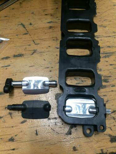

Folgendes Ergebnis bekam ich nach etwas langem hin und her... falls jemand die Drosselklappen vielleicht auch nachbauen möchte, gebe ich gerne meine Zeichnung raus...

Geht es um diese Saugrohrklappe?
Ja ging es, bin letzte Woche in die Werkstatt gefahren und der Mechaniker hat mittlerweile die Ansaugbrücke ausgebaut/sauber gemacht / getauscht (Schiebevorrichtung) und nun passt wieder alles. Er musste sogar die Front abbauen weil er sonst an zwei Schrauben nicht ran kam.
Die Schiebevorrichtung getauscht? Wurde diese in der Bucht gekauft?
Hab diese von der Bucht. War die Vorrichtung, ja! Hatte der Mechaniker allerdings auch noch ein wenig zurecht schleifen müssen.
Ich weiß, dass es beim Freundlichen keine Ersatzteile dafür gibt, deswegen die Frage... ich werde mir demnächst neue Steuerklappen fräsen müssen... meine Schiebevorrichtung dagegen ist noch in Ordnung...
Ich hab den Müll einfach entsorgt.
Fahr schon fast 200.000km ohne Drallklappen und hab auch nie was negatives bemerkt weil sie nicht da sind.

Mir stehen alle technischen Möglichkeiten zur Verfügung (außer 5-Achsen simultan Fräsen) zur Verfügung, daher hab ich das Saugrohr komplett überholt.

Hätte ich keine Möglichkeit gehabt, die Drosselklappen selbst zu fräsen, hätte ich diese auch nur entfernt. Ich bin weder bereit 1400,- für eine neue zu bezahlen noch würde ich 700,- für eine überholte ausgeben... der polnische Kollege in der Bucht übertreibt maßlos mit seinen Preisen...
