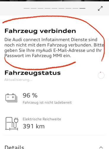

Allerdings fehlt mir im MMI entweder ein Connect-Menü - oder es gibt einfach keines? Ich habe bis vor kurzem einen Q7 gehabt, da gab es das zumindest. Ich vermute dass etwas nicht stimmt aus noch anderen Gründen:
- In der App und im Webportal wird mir gesagt, dass die connect/Dienste noch nicht mit dem Auto verbunden sind, ich soll im Nutzermenü meinen Accountnamen plus PIN eingeben. Es gibt aber im Nutzer-Menü keine Möglichkeit dazu.
- Im Navi gibt es auch lediglich TMC-Verkehrsdaten.
Habt ihr eine Idee wo ich das eingeben kann?

Danke schon mal - ich hatte ja geschrieben, dass alles eingerichtet ist. Das Handbuch habe ich natürlich gelesen, das Phänomen wird aber nicht beschrieben.
Ich habe das Problem jetzt aber eingekreist: Habe mir jetzt alle Videos angesehen - das Problem ist einfach, dass beim Einrichtungsvorgang zwar mein Account abgefragt wird und der 10-stellige "Kratzcode" abgefragt wurde - aber danach eben nicht mein Login für das Portal (also auch wieder mein Accountname, danach aber nicht der 10-stellige Code sondern mein Online-Passwort.
Daher jetzt eine konkretisierte Frage: Weiß jemand, ob ich den Hauptbenutzer einfach nochmal löschen und danach neu anlegen kann? Oder ist der Kratzcode nur einmal zu verwenden?

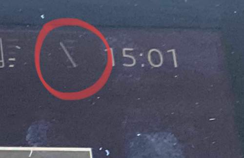

Das Problem ist jetzt, nachdem ich die komplette Konfiguration einmal gelöscht und den Einrichtungsassistenten neu habe durchlaufen lassen, klar: Mein Auto baut einfach keine Verbindung zum Internet auf... daher kann ich mich nicht einloggen, daher empfängt es keine Daten, daher meldet es, dass „keine Datenverbindung vorhanden ist“. Und daher gibt es eben auch keine Nachrichten etc.
Ich muss morgen mal mit Audi telefonieren - das scheint mir ein Defekt zu sein. Falls Ihr keine andere Idee habt.
Danke und Gruß
Chris
Da kannst Du denke ich auch heute anrufen.. Mir hat Audi mal gesagt, dass die Server manchmal 24h brauchen bis die alle wieder genommen haben.
Ich glaube, dass es gar nicht um die Erreichbarkeit der Server geht - das Auto kommt gar nicht erst ins Internet. „Keine Netzabdeckung, SIM-Karte, Vertragskonditionen“ klingt für mich nach einem Problem im Auto selber. Die SIM ist ber embedded, oder hat jemand vergessen, die zu montieren?

Ich habe keine eigene Karte drin, das ist „out of the box“ bzw. direkt seit Auslieferung am Donnerstag, das meldet das Auto von sich aus. Was passiert denn eigentlich, wenn ich eine eigene SIM in den Slot in der Mittelkonsole stecke - nutzt das Auto dann die anstatt der (nicht funktionierenden) embedded Karte?
Blöde Frage hast du bei der embedded einen Tarif abgeschlossen! Das hatte ich zu erst gemacht weil meine SIM noch woanders gebraucht wurde.
Nein, muss ich? Ich war der Meinung dass das Auto doch für Connect sowieso einen Tarif hat - und Connect ist ja standardmäßig enthalten, oder hat sich da was geändert? Ich kann damit zwar nicht, zB per WLAN, eigenen Datenverkehr drüber laufen lassen, aber die Onboard-Services sollten doch gehen. Ich kann ja nicht mal per App an mein Auto ran (ich hatte das zwar oben geschrieben, das war aber falsch, hat nur direkt im Auto funktioniert).
Müsste ich mal in der Bedienungsanleitung schauen. Ich denke die grundsätzliche Konnektivität müsste ansich gehen.
Genau, so kenne ich es. Wenn die Connect-Lizenz ausläuft, bekommst Du eine Mitteilung, aber es funktionieren immer noch die Basisdienste (also zB die Erreichbarkeit via App, Standheizungsfernsteuerung etc).

Ja, Onlineverkehr, Kartenupdates usw. geht alles mit der fest verbauten SIM. WLAN Hotspot, Internetradio geht bspw. nicht.
