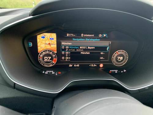

Hallo zusammen!
Ich habe seit einiger Zeit ein kleines Problem an meinem 2020er TT RS. Im Virtual Cockpit fehlen im Bereich Navigation an einigen Stellen die Texte in den "Popup" Menüs. Wenn man beispielsweise eine Stadt (Zentrum) als Ziel auswählt, sollte er eigentlich danach fragen, ob man das Ziel vervollständigen oder die Zielführung starten möchte. An dieser Stelle erscheint jedoch nur eine leere schwarze Box (Die Menüpunkte lassen sich trotzdem auswählen, sind nur "unsichtbar").
War damit jetzt schon 3 mal beim Händler, der hat auf Anweisung von Audi nach und nach die komplette Hardware getauscht (Steuergerät & Virtual Cockpit). Ging dann immer für 1-2 Tage, dann waren die Menüs wieder weg. Inzwischen sind alle ratlos.
Wollte mich mal erkundigen, ob hier vielleicht jemand schon mal ein ähnliches Problem hatte? Ich kann mir irgendwie nicht vorstellen, dass ich der aller Erste mit diesem Problem bin.

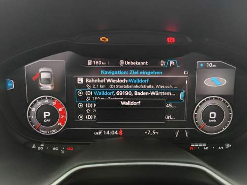

Nachdem mit den 2021er Karten jetzt einige Wochen alles funktioniert hat, sind die Menüs jetzt plötzlich wieder weg. Habe nichts verändert und keine Updates gemacht.
Img-20210313
Bei mir war die Funktion zwischendrin wieder da und als ich eben getestet hab war der Fehler wieder da.
Ich hab das Zentrum verschiedener Städte aufgerufen.
Der Fehler liegt also irgendwo anders.

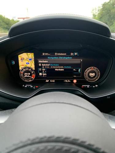

Dann ist das ein Software-Problem von 1339 und liegt nicht an den Karten. Dann wird wohl bald wieder ein Update eingespielt werden. Leider nur so umständlich über eine SD-Karte, die nur die Händler bekommen.

Mir ist gestern aufgefallen, dass ich den gleichen Fehler habe. Das ist aber erst so, seit mein VC die neuste Software bekommen hat, um das Smartphone Interface nachzurüsten.
Da meiner MJ2016 ist, hatte ich vorher nen relativ alten Softwarestand (0229) und da waren die Menüs auf jeden Fall noch vorhanden.

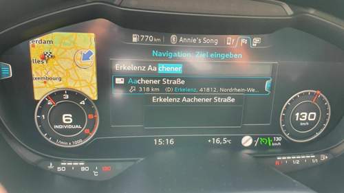

mein navi hängt desöfteren nach einer ortsangabe…
er sucht ewig und findet nichts. weiß jemand rat?
manche ziele findet er ruckzuck.
nach zieleingabe und bestätigung bleibt dann dieser bildschirm. die karte baut sich auf aber weiter gehts nicht.
könnt ihr das bei auch mal probieren?
am besten ein ort wo ihr noch nicht wart und dann hier „zentrum“ nehmen. keine konkrete straße.
