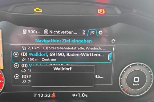

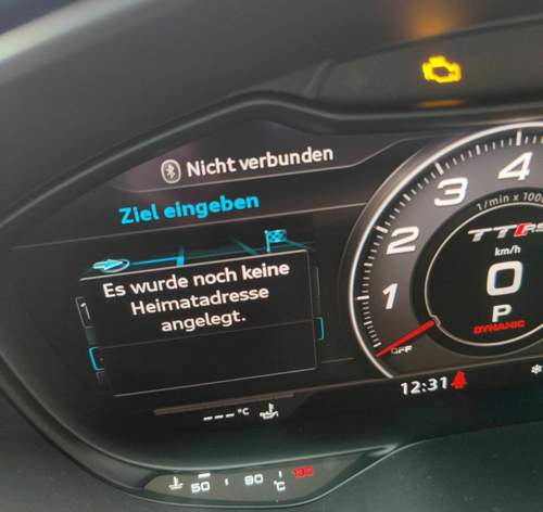

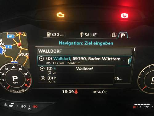

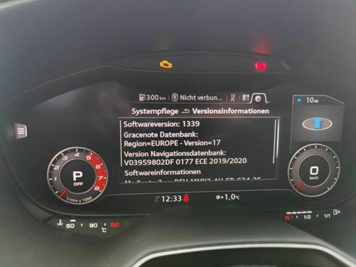

Ich habe seit einiger Zeit ein kleines Problem an meinem 2020er TT RS. Im Virtual Cockpit fehlen im Bereich Navigation an einigen Stellen die Texte in den "Popup" Menüs. Wenn man beispielsweise eine Stadt (Zentrum) als Ziel auswählt, sollte er eigentlich danach fragen, ob man das Ziel vervollständigen oder die Zielführung starten möchte. An dieser Stelle erscheint jedoch nur eine leere schwarze Box (Die Menüpunkte lassen sich trotzdem auswählen, sind nur "unsichtbar").
War damit jetzt schon 3 mal beim Händler, der hat auf Anweisung von Audi nach und nach die komplette Hardware getauscht (Steuergerät & Virtual Cockpit). Ging dann immer für 1-2 Tage, dann waren die Menüs wieder weg. Inzwischen sind alle ratlos.
Wollte mich mal erkundigen, ob hier vielleicht jemand schon mal ein ähnliches Problem hatte? Ich kann mir irgendwie nicht vorstellen, dass ich der aller Erste mit diesem Problem bin.

@vegas.ttrs schrieb am 23. Januar 2021 um 17:39:42 Uhr:
Hier im Bild meine Versionsnummern. Karten sind wohl 2019/2020. Ich selbst hab keine Updates gemacht, habe das Problem allerdings auch schon seit ich den Wagen im Oktober gekauft habe (EZ 01/2020).
Du müsstest ja noch freie Updates haben. Mach mal ein Update auf die 2021 Karten. Gibts in myAudi. Vielleicht hilft das. Versuchen kann man es ja mal. :)
Lade mir gerade die 2021er Karten runter (die Audi Server sind ja mal super langsam) und spiele sie auf, mal sehen ob damit die Menüs wieder auftauchen.

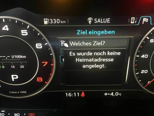

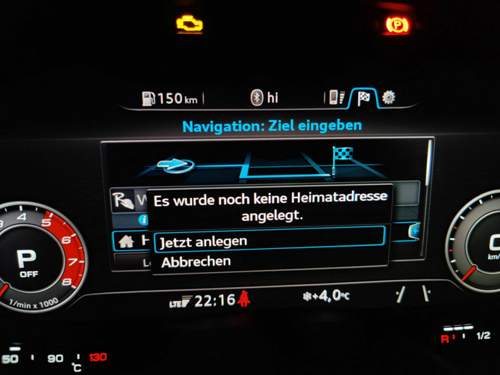

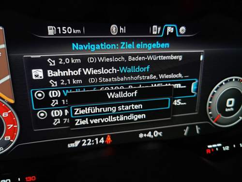

Karten sind jetzt auf 2021 geupdated und die Menüs sind tatsächlich wieder da (siehe Bilder)!
Werde in ein paar Tagen nochmal hier berichten, ob das jetzt auch ein dauerhafter Zustand ist.
Vielen Dank @syccon für den Tipp mit der Kartenversion!

Hab's gerade getestet: ja, das Popup-Menü bleibt leer, gleiches Problem. Dann werde ich morgen mal das alte Kartenpaket drüberbügeln und berichten. Ich glaube nämlich nicht, dass es an dem Kartenmaterial liegt, nur dass da irgendwas falsch im Cache des Systems ist, bzw. nicht richtig initialisiert wurde, was aber mit jedem Kartenupdate wieder gerade gezogen wird.
So, ich habe die Karten von 2020 noch einmal drübergebügelt, was übrigens wieder deutlich über eine Stunde gedauert hat (nach 64 Minuten waren es 70%, Zündung aus!). Es hat sich aber nichts geändert, die Menüs bleiben leer. Also doch, man muss neue Karten installieren.
