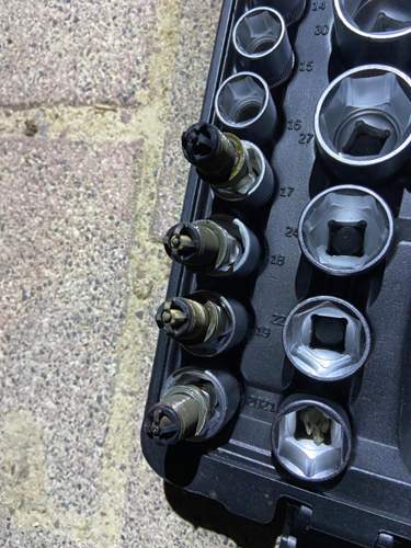

wir haben gestern nun unseren MX5 BJ 2000 mit dem 1.6er Motor nach Hause gefahren. Dabei ist uns aufgefallen, das er kaum bis keine Leistung hat. Da ich bisher nur Turbo gefahren bin, bin ich es gewohnt das die erst später kommen, aber beim Sauger sollte doch schon vor den 2,2k Umdrehungen was spürbar sein oder? (Auch darüber ist er sehr träge)
Wir haben vorhin mal die Zündkerzen ausgebaut und geschaut, wie diese aussehen. Das Ergebnis ist halt ernüchternd..
So wie die Kerzen im Koffer liegen, in der Reihenfolge waren diese auch im Motor.
Die zwei Kerzen die ehr dunkel sind, laufen über die selbe Zündspule, könnte der Fehler hier liegen, wie kann man das genauer testen ob es daran liegt? Genau diese Zündspule ist auch erst neu gekommen vom Vorbesitzer, steht aber leider kein Hersteller drauf.
Ich hab auch mal mit dem Endoskop in die Zylinder geschaut, ich konnte weder Riefen noch Kratzer feststellen, die Laufbahnen haben einen guten Eindruck gemacht. Da mir der schlauch meines Kompressionsdruckprüfer davon gegangen ist, muss ich mir hier Ersatz besorgen und dann mal die Kompression messen..
Zündkabel, Zündkerzen und Zündspule sind alle schon bestellt, würde aber gerne mal wissen was ihr hierzu sagt.

Läuft er denn sauber und rund? Was verbraucht er auf welchen Strecken? Wenn der Motor gut läuft, tendiere ich zu 'normal'. Bei nem Fehler an der Zündung müsste der ruckeln und bocken. Fehlerspeicher mal ausgelesen? Wenn du vorher stärkere Turbomotoren gefahren bist, ist ein 1.6er NB in jedem Fall ein ordentliches Downgrade, motorseitig.

Ok, das klingt dann recht eindeutig nach der Zündanlage. Der Nockenwellensensor (evtl. auch Kurbelwellensensor) wären dann auch noch verdächtige Kandidaten, falls es mit den neuen Teilen dann noch nicht rund läuft.

Wäre dann trotzdem nur auf 2 Zylindern das Verbrenn Bild an den Kerzen so schlecht? Mich will der Gedanke nicht verlassen, dass der Vorbesitzer einfach Müll gekauft hat und deswegen die Zündung auf den äußeren Zylindern so schlecht ist..

Ich würde den Sensor nicht anfassen wenn es nicht sein muss. Billige Nachbauten taugen jedenfalls nix. Aber wenn die Sachen, die du besorgt hast, nicht weiterhelfen, dann wäre der Sensor der nächste Kandidat. Zwei versiffte Zündkerzen deuten aber auf jeden Fall auf die entsprechende Zündspule hin. Ich würd die Teile mal verbauen, und dann mal weiterschauen. Wird schon...

Liegt doch recht sicher an einer der beiden Doppelfunkenzündspulen. Aber Kerzen und Kabel neu ist immer gut. Alles andere würde ich erst mal lassen.

Die äusseren sowie die inneren Kerzen zünden jeweils synchron miteinander, jeweils ein Funke "haut ins Leere" sozusagen, meinst Du das?
Die zündspule, welche die äußeren Zylinder funkt hat ins leere gefunkt, bei der Zündspule welche für die inneren Zuständig ist, hat man kein Funken gesehen. Nur die Frage war ob es normal ist, wenn die zündspule funkt ohne das eine Masse da ist.

wir hatten vorhin mal nochmal alle Kerzen raus und Kompression gemessen. Die zwei Kerzen die "Schwarz" waren, haben wir beim letzten mal in die mittleren gemacht und die "gut aussehenden" nach außen. Jetzt sahen alle relativ gleich aus von der Farbe (so wie die zwei in der Mitte auf dem Bild im ersten post).
Jeder Zylinder lag bei 10 Bar (Motor kalt), wenn's wärmer wird mach Ichs nochmal mit warmen Motor.

Zündanlage (Spulen) überprüfen. Die einzelnen Zylinder nacheinander schauen ob es funkt.
Die Kabel erneuern. Sind bei dem Auto ein Verschleißteil da sie über den heißen Deckel laufen.
Da stimmt was nicht.
Der Funken schlägt auf Masse durch.
Gehäuse der Spule gerissen....
Den Fehler beseitigen.
Zündspulen nochmal abbauen und nachsehen an was es liegt.
