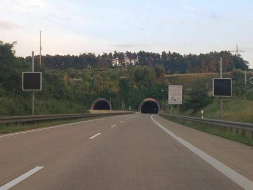

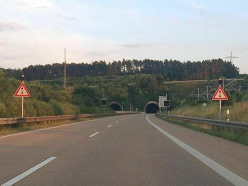

Aktuell gibt es ein schönes Beispiel auf der A71:
A71-behringen-16062018-01
A71-behringen-16062018-02
A71-behringen-16062018-03
Da gilt weiterhin 80 km/h. Es kann allein schon wegen des Tunnels nicht sein, dass vor dem Tunnel wieder freie Fahrt erlaubt ist.

...aus diesem Grund hat man dort letztes Jahr auch das Gefahrzeichen 131 "Lichtzeichenanlage" von den beiden WVZ unmittelbar vor dem Tunnel demontiert und separat aufgestellt. Sonst würde nämlich mit dem Passieren der Tunnelampel die relevante Gefahr vorrüber sein und dann ebenfalls Richtgeschwindigkeit gelten.
@U.Korsch schrieb am 16. Juni 2018 um 21:57:20 Uhr:
Wo ist da das Problem?
Das Lichtsignal ist aus. Also zeigt es nichts an und kann im Prinzip ignoriert werden, und TL 80 gilt weiterhin.
Lichtsignal aus ist nicht das gleiche wie Aufhebung des Tempolimits.
Meinst du jetzt die aktuelle Situation oder die von mir beschriebene (ehemalige) Kombination mit Zeichen 131 und WVZ-Tempolimit an einem Mast?

Wer den Thread verfolgt hat, der kann das Problem doch ganz einfach nachvollziehen: Es wird eben, trotz eigentlich eindeutiger Rechtslage, unterschiedlich gehandhabt. Auf der A2 bedeutet "Brücke aus" eben so viel wie "Vorherige Beschränkungen aufgehoben". Rechtssicherheit für den Bürger sieht einfach anders aus.
@U.Korsch schrieb am 17. Juni 2018 um 12:55:04 Uhr:
Ich meinte die Situation auf den Fotos, die du bei dem von mir zitierten Beitrag hinzugefügt hast.

Das Problem ist: In diesen Thread wurde die Auffassung vertreten, eine dunkle Anzeige würde "freie Fahrt", bedeuten, insbesondere wenn kein Schild "außer Betrieb" vorhanden ist.
An der von mir gezeigten Stelle sollte man diese vermeintliche Regelung besser nicht anwenden.
