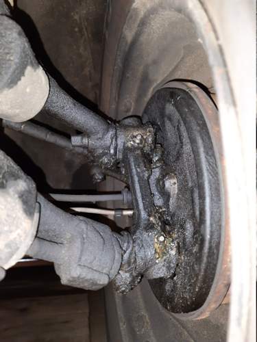

Ich habe im Sommerkäfer die Vorderachse abgeschmiert. Ich habe da noch keine Routine. Es war das zweite Mal und ich dachte, das wird zumindest ohne Zwischenfragen gehen. Jetzt habe ich sie doch.
Frage: Kann man durch das Fehlbedienen der Fettpresse (ich habe diese: https://www.amazon.de/.../B0002YZY7S) sich so dumm anstellen, dass beim Drücken am Hebel kein frisches Fett in die Achse reinkommt, aber das alte rauskommt? Sprich: man pumpt mit der Fettpresse nur Luft rein und so das alte Fett verdrängt. Geht das?
Warum die Frage?
Bevor ich die Presse angesetzt habe, wollte ich untersuchen, wie viel noch drin ist. Das ist etwas schief gegangen. Nach dem Aufmachen des Kopfes ist mir die Patrone ca. 10 cm rausgeschossen und beim Versuch das Ding zuzumachen, quellte das Fett irgendwie seitlich raus. Dann habe ich die Schubstange etwas nach außen rausgezogen (ja, ich hätte das vorher machen sollen) und dann den Kopf wieder angeschraubt. ABER: ich denke, ich habe diese Schubstange nicht in das Rohr geschoben. Und dann ging es an das Schmieren. Erstmal ein Test in der Luft - ja, Fett kommt raus. Beim ersten Schmiernippel ging das Fett am Nippel etwas seitlich raus - das war vor ca. 2 Jahren manchmal auch so. Je nachdem wie man ansetzt, kommt manchmal etwas seitlich raus. Aber an den drei weiteren ging nicht am Nippel raus. An allen vier Stellen kam das Fett an der Achse raus. Erstmal dachte ich alles gut, aber dann kamen die Zweifel, weil ich diese Stange nicht reingedrückt habe.
Was mich noch etwas wundert: warum kam das Fett an der Achse immer nur im oberen Bereich und nicht im unteren oder an der Seiten, quasi 3 und 9 Uhr? Das war an aller vier Stellen so. Ich füge zwei kurze Videos hinzu. Sorry für das Gewackele und das Schnaufen. Ich habe es an dem blöden Handy nicht geschafft, die Tonspur zu entfernen und hatte leider keine Lust, die große Schneidemaschine anzuwerfen.

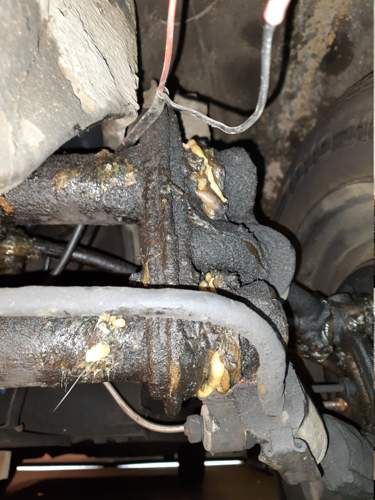

Wie sauber das bei dir aussieht... Bei mir ist da eine fettpampe dran... aber auch aus dem Grund, dass da wo Fett ist, es schon mal nicht rostet :D

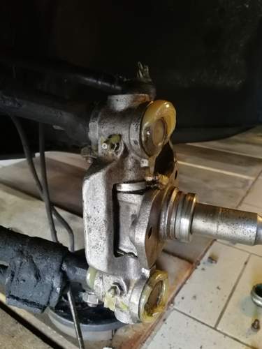

Im 2. Bild sieht man diesen Donut, den mal jemand angesprochen hatte.
Themenstarteram 2. Juli 2022 um 22:08
Naja, der war halt gut restauriert und das sind ein paar Jahre her. Aber danke! :)
Passt zwar nicht ganz 100% zum Thema... aber meine Achse war auch schon überfällig. Ich wollte nur mal zeigen, wie viel Dreck da bei den Bundbolzen (also die außen, direkt am Rad @schleich-kaefer) rauskommt. Ich hab da sicher 10x gepumpt pro Nippel. Die jeweiligen an den Achsrohren gingen mit ca. 5 bis 6x schon schneller.
Diese Fettlappen habe ich dann natürlich weggewischt, der Umwelt zuliebe und mein Fahrzeuggewicht um gefühlte 2kg verringert :D
