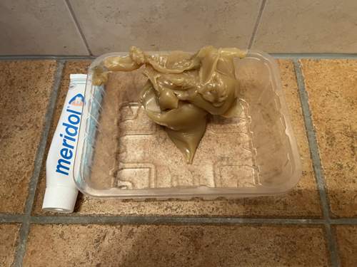

Fett
Was macht die Zahnpasta da?
Themenstarteram 25. Juni 2022 um 22:53
Größenvergleich.

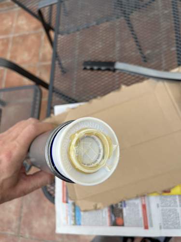

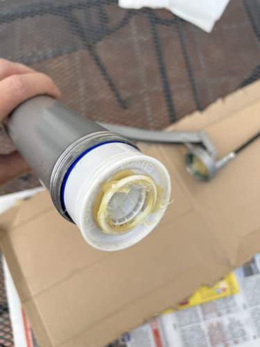

Ich bin SO EIN DEPP! Ich muss jetzt die Hose runter lassen. Ganz runter.
Also heute kam die neue Fettpresse. Na dann die Patrone von der Kaputten rausholen und ab in die Neue. So war der Plan. Ich mache den Kopf ab und sehe das was ihr auf dem Foto unten seht. Mir fehlen die Worte.
Fettpresse
Fettpresse
:D :D :D

Sowas liegt dich im Trend - das ist die Eco Version, mit der du einen ganz geringen Fettverbrauch erreichst!
und das positive daran:
so plumst beim aufschrauben keine fettwurst auf den boden. :)
Themenstarteram 28. Juni 2022 um 19:28
Ja, durch die plumpsende Fettwurst war ich schon vorgeschädigt. Ist mir ja schon zwei Mal passiert. Vielleicht war das eine unbewußte Angst, die mich dazu geleitet hat, die Patrone nicht zu öffnen. :D
Das Blöde ist, dass ich noch gestern oder vorgestern einen Funken im Kopf hatte und mich fragte, ob ich vielleicht die Lasche an der Tube dran gelassen habe. Aber dann dachte ich schnell, so dumm kann man ja nicht sein. Oh, kann man. Aber Ihr habt recht - so habe ich den Fettverbrauch aus das Minimum reduziert! :D:D
