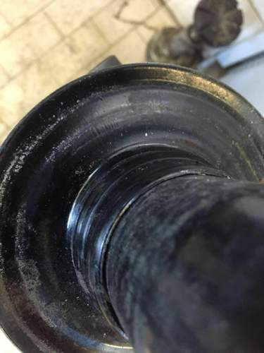

Hallo Leute, ich kann nur abraten von Supersport Federteller. Habe sie gekauft und eine Werkstatt beauftragt diese einzubauen....
Diese rufen mich an und verweigerten den Einbau. Zuviel spiel am Stoßdämpfer und Gefahr des nach unten rutschen....
Können sie nicht erklären, wie so ein Produkt TÜV bekommt.... TÜV Austria ?????
Bin jetzt mit Supersport am klären ob es an mein 2013 A5 facelift liegt und am s-line Fahrwerk....
Laut Papiere und TÜV IST alles konform... Bin extrem angepisst weil ich mir die Einbaukosten irgendwie zurück holen möchte...
Ich kann nur warnen.... Vorsicht!!!!!
Hier noch ein Bild
Hallo, wie ist das ausgegangen? Bei meinem A5 2011 auch Sline Fahrwerk, das gleiche.. Federteller haben Spiel auf dem Stoßdämpfer, Supersport sagt alles okay, soll so sein !
Gruß..
