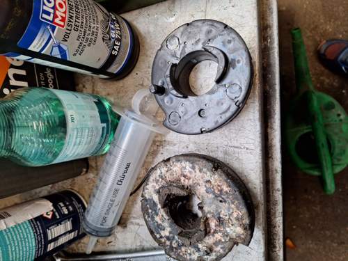

ich hab das org. Fahrwerk im Keller liegen, nur verbaut war bei Kauf schon H&R Gewinde V1.
Kann man davon ausgehen das H&R für die Feder hinten sich an den org. Querschnitt der Feder gehalten hat damit die H&R Feder in ein org. Federbeinlager passt?
Ich sehe leider nicht ob das ein org Audi Teil ist so wie das aussieht.
Federteller hinten unten

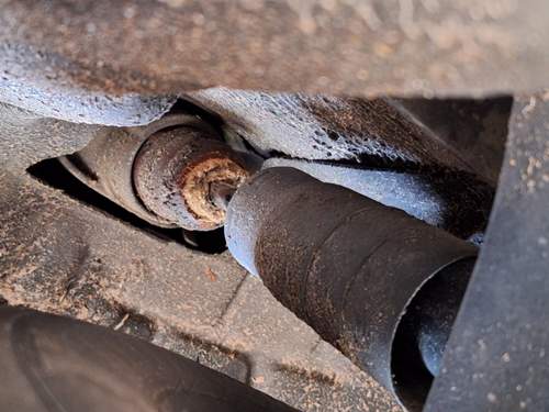

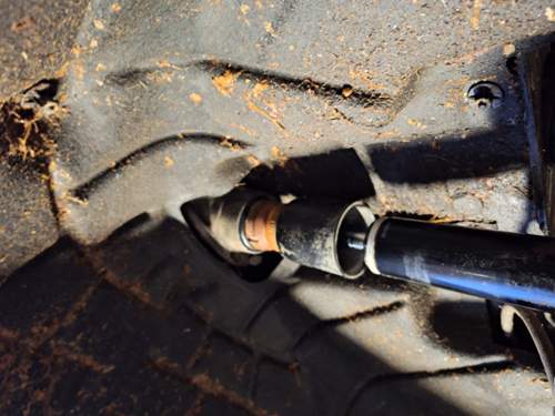

SW21 ist doch ne 'normale' Nuß ( lang ).. Die Mutter schaut nach Außentorx aus?
Aber danke dann für den guten Tip.
Reicht das einfedern dann um die Excenterscheibe in ihre alte position zu drücken? Dann müsste ich die evt nicht markieren oder?
Ich habe auf dem Foto auch erst die falsche Schraube mit Zwölfkant gesehen. Die rot eingekreiste sieht wirklich seltsam aus.
Themenstarteram 1. November 2023 um 19:24
Ja ist für mich ne Außentorx, min E24.
Eine SW21 ( Zündkerzennuß ) hatte ich drauf, passt. Aber ich wollte nicht riskieren die Mutter dann nicht wieder vernünftig fest zu bekommen weil es dann anfängt rund zu drehen.
Die Selbsthilfe hatte leider keine lange E24 da. Nur in kurz und da eben dieser Überstand im Weg. Ich denke ich versuchs noch mal und flexe das da bißchen ab den Stummel vom Bolzen. Man sieht ihn denke ich etwas.
Ja das schaut tatsächlich nach einer Außentorx aus, weil nur 6 Kanten.
Ich habe es gerade mit einer E24 probiert, die passt nicht. Eine 21er 6-Kant Nuss passt, da ist aber ein bisschen spiel dabei. Ich muss das ganz nun auch machen.

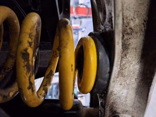

So ich bin ( fast ) durch damit heute inkl Tausch der Anschlagpuffer und sogar noch Differentialöl getauscht.
Nach etwas rumhadern ob und nu hab ich es schließlich auch mit der 21 Langnuß ( Zündkerzennuß ) dran gemacht. Das Festziehen mit 140Nm war ebenfalls gar kein Problem, ging anstandlos. Foto zeigt die Mutter nach dem Festziehen.
Vorher unbedingt die Excenterbolzen markieren am Querlenker. Ich muss morgen noch mal bei weil ich es rechts nicht ganz ordentlich gemacht habe. Aber halb so wild, wenn man weiß wie es geht. Muss minimal gegenlenken. Aber es wäre ja auch ein Wunder wenn man es absolut perfekt wieder hin bekommt.

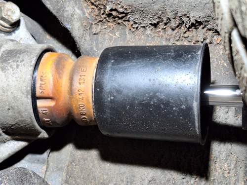

Die Anschlagpuffer hab ich übrigends vom org. Fahrwerk genommen was ich beim Kauf mit genommen habe.
Also org. von der VA auf die KW HA Dämpfer gebaut. Sind nicht allzulang mit etwa 7-8cm und passen fast perfekt indie obere Dämpferlager hiein. Ich hab sie mit einigen Wicklungen Isolierband rein gestopft. Morgen schau ich nach ob es gehalten hat, saß jedenfalls schon recht stramm im Dämpferlager das ganze.

Hier noch mal die Anschlagpuffer. Sind komischerweise 8K Teile.
jedenfalls passen die recht gut zum Dämpfer HA. Noch mal ein Foto angehängt vom alten KW Anschlag.

Die 8K0 Teile sind an der Stelle beim B9 immer noch in Serie. Aber eigentlich nur an der Vorderachse. Hinten sind sondt 8W0 Teile verbaut.
Müssen die in Verbindung mit kurzen Federn eingekürzt werden?
War bei meinem Extra so vermerkt
Themenstarteram 3. November 2023 um 17:35
Was die Anschlagpuffer? Also die waren schon sehr kurz falls Du die meintest. Sieht man ja auf dem Foto das der Kolben richtig Arbeitsweg hat.
Also ich vermute die sind für die VA, waren auf den alten VA Dämpfern drauf gesteckt.

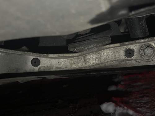

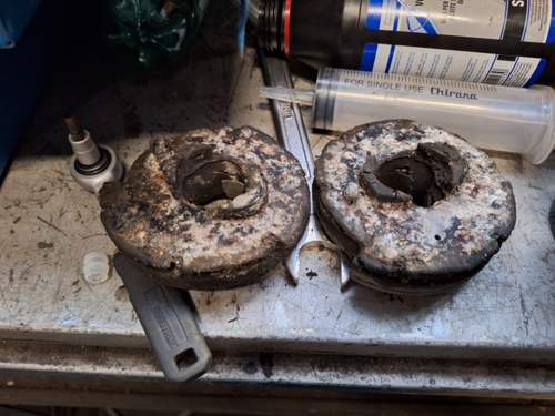

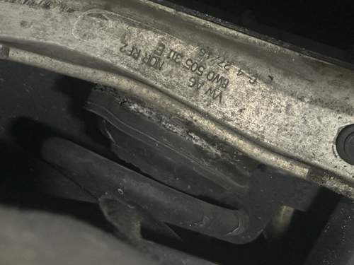

Heute hatte ich TÜV untersuchung, bei der ich keinen neuen TÜV bekommen habe, weil der Federteller korrodiert ist. An der Hinterachse, beide Seiten unten.
Meine Frage ist, muss ich es trotzdem austauschen oder reicht es, es abzuschleifen und einzusprühen?
Wenn tauschen muss was kostet cca?
Audi A4 B9 2.0TDI 150ps S-tronic Avant 2016
Denn es ist eigentlich sehr wenig Korrosion, ansonsten ist das Auto einwandfrei.
Danke im Voraus

Was willst da schleifen, die Kosten original 17€ und Aftermarket 7€...
