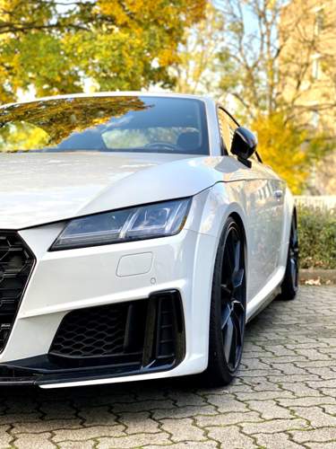

Hallo zusammen, nun steht er da, wie er soll....aber seht selbst...:)
http://www.h-r.com/
Und auch hier zu bewundern:
Fremdforenwerbung entfernt- bitte dazu die Linkregeln beachten
MT-Moderation
Und ja, ist meiner....:)
Themenstarteram 3. November 2017 um 22:34
Hier drei coole Aufnahmen, welche direkt von H&R sind. Hab selber noch keine gemacht, zumindest nicht bei schönem Wetter.
Verbaut wurden die neuen, an meinem Fahrzeug entwickelten Federn, Spurplatten in 10 und 15 mm in Verbindung mit MR und den 20“ Serienrädern.
H&R gibt 20/20 für die Federn an, es sind eher 30/25!
Schaut super aus und fährt sich, für meine Belange, sehr gut.
Zudem wurde vorne der Grundträger entfernt, es gab kurze Kennzeichen und alle Embleme wurden in glanzschwarz lackiert.
Die Bremse hinten hat noch gelochte Scheiben bekommen, der Optik wegen. ;)
So überwintert er erst einmal. ;)
