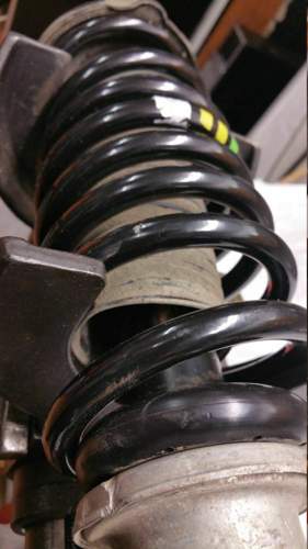

Bei mir ist heute die Feder vorne rechts beim Abbremsen aus hoher Geschwindigkeit auf der Autobahn gebrochen. km- Stand 236t
Na dann mach mal ne neue rein. Des geht mit Vorbereitung in 1 bis 2 Stunden.
Img-mt-5955191974132217502-20160219-203526

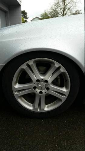

Heute morgen hat es mich erwischt.
Gestern mittag Auto in Garage gestellt , heute morgen wollte ich einsteigen, dachte mir schon beim einsteigen irgendwie komisch tief? .
Dachte erst ich habe einen platten , mit licht sah ich dann das er vorne links recht tief war.
Auto langsam rausgefahren , hoch gebockt siehe da feder in zwei teilen.
Adac angerufen und zur Werkstatt abschleppen lassen.

Es ist ein E280 Benziner Elegance Bj.12/06 mopf,
Würde es gehen wenn ich die hinteren Federn drin lasse und vorne federn vom Avantgarde rein machen lasse.

Img-20160417-wa0001
Ja. Des geht immer. Hier bei uns fährt ein 211er rum, der hat hinten normal Avangarde drin. Vorne nach dem Bruch Sportdämpferversion mit Federn von Meyle und dann noch den Ring einen cm tiefer gesteckt.
Ob sich das Auto im Grenzbereich in schnellen Kurven oder sonst anders verhält: vermutlich ja.
Ob das alles legal ist: vermutlich nein.
