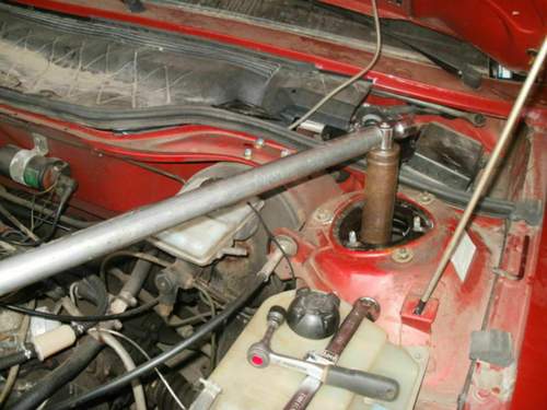

Ich weiß, Sven412, daß das mit dem Ausbau nach oben geht. Nur sind hinten die Federn definitiv fertig (viel Rost) und vorne sind sie ebenfalls seit 317.000 km drin und ich kann mir doch was besseres vorstellen, als daß die brechen. Zusätzlich ist er durchs Setzen wohl insgesamt zu tief, was bei meinem Hobby, auf Feldwegen unterwegs zu sein, auch nicht unbedingt clever ist. Beim nächsten Dämpfer ziehe ich es allerdings in Erwägung - versprochen. :-) Dann besorg ich mir das Werkzeug.

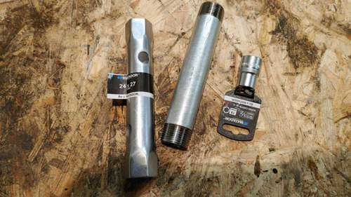

Das Spezialwerkzeug ist auch in deinem Falle nicht unpraktisch. Gerade wenn du keine neuen Radlagergehäuse benutzen möchtest. Wenn die Stoßdämpferhülsen richtig fest sitzen, kannst du mit dem Teil richtig Kraft drauf geben ohne das Gewinde zu zerstören. Auch zum festziehen ist es super, da du ja dann mit dem Drehmomentschlüssel arbeiten kannst.
Ich hab's mir mit der Anleitung aus nem anderen Forum selbst gebaut. Ein Rohrsteckschlüssel SW27 passt da perfekt rein.
Die Alternative ist halt ne große Rohrzange. Eins von beidem wirst du brauchen.
Oh, Danke, daß Du mich da nochmal draufstößt - das war noch der blinde Fleck bei mir bei der Aktion. Ich hatte angenommen, dieses Teil möglicherweise durch Zerstörung zu entfernen (mit Dremel schwächen und mit Meißel sprengen oder so) und daß dann ein neues Teil draufkommt. Da gibt es Stoßdämpfer, wo eines dabei ist. Bei denen, die ich haben will, aber gerade nicht. Also wiederverwenden.
Mit dem Werkzeug kann man (nach etwas Rostlöserbehandlung) dieses Gewinde aufbekommen? Und nachher wieder richtig zu? Dann würde ich so ein Werkzeug wohl dringend brauchen. Oder gibt es Ersatzkappen, die sich besser von der Seite her schrauben lassen? Ein formschlüssiges Werkzeug ist mir prinzipiell lieber als jedes Quetschwerkzeug.
Wo bekäme ich so ein Werkzeug her? Und anders gefragt (weil man ja ein Schweißgerät ganz offensichtlich braucht): Könntest Du mir eines machen und mir verkaufen?
würde nicht lange Basteln , zumal du es selbst nicht kannst ...... hol es gleich neu.
https://www.xxl-automotive.de/.../...fuer-audi-c2-c3-c4-v8-modelle?...
Das hatte ich auch gerade entdeckt, Krissi! Danke. Eine Info verschweigen die aber: Wie sieht das Werkzeug oben aus? Mit welcher Form von Antrieb wird da gearbeitet?
immer mit 1/2" vierkant .... sprich normaler Ratsche bzw Drehmomentschlüssel
bei anwenden von dem Drehmoment von 240Nm !! würde ich ein passendes Holsstück zwischen Werkzeug und Loch im Dom legen um das Werkzeug nicht zu verkanten.
VAG2069a in Verwendung
Okay, also 1/2. Das mit dem Holz klingt super, werde ich machen. Und das Werkzeug gleich mal bestellen.
