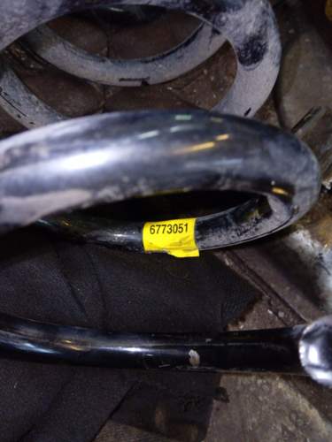

Hier ein Foto von einer der alten Federn,mit Original Teilenummer.
Img-20190212-165554-1

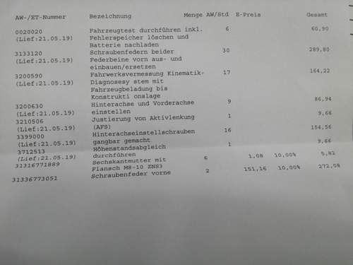

Ich lad meine Rechnung nun endlich mal hoch .
Im Mai wurde mein tiefergelegter X auf original Höhe gebracht. Dazu mussten nur neue Feder rein und Höhenstandabgleich durchgeführt werden. ( BMW wollte es mir natürlich gleich als 24stündige Programmierung aller Steuergeräte verkaufen… )
Wie ich es schon verraten habe , wurde das ganze bei BMW gemacht,vorallem weil ich auf ihren anfangs Angebot, der nicht viel teurer war als der von freien Werkstätten, reingefallen bin …Da das Angebot so günstig war , hab ich noch paar Sachen mit reingenommen wie : Spureinstellung, Radlagerwechsel rechts (hab mich mit den Seiten vertan xD …eigentlich sollte die linke gemacht werden) Aus 900€ Arbeitskosten wurden dann 1600€ weil (Abzo... ) :
1.Spurstange rechts musste abgeflext werden . Gut dass bei uns hier nen AZV(wie ATU) Laden gibt der innerhalb 3 Std Teile besorgen/liefern kann. Leider hatten die keine Lemförderer(160€/2STck) am Lager und so war ich gezwungen von MeyleHD eine zu kaufen ( 70€ ) Freundlicher hat selbstverständlich ,ohne mich zu fragen, gleich welche bestellt und wollte dafür 400€ haben ..
2. 2xabgenudelte Schrauben an Radlager . Hat wohl jemand vor mir versucht das Radlager zu wechseln und nicht geschafft.
3. Für die Spureinstellung mussten hinten paar Schrauben/Gelenke gelöst werden dabei ist irgendeine Schraube abgebrochen.
Aber wenigstens durfte ich alle Ersatzteile selber besorgen :
1. Feder Sachs 993530 100€ hab mich aber für die originalen umentschieden
: BMW 31336773051 : 330€
2. Domlager 100€
3. Staubschutz Set ca. 40€
4. Radlager komplett mit Radnabe ORIGINAL BMW 31226867808 - 130€ ( leider ist die Nabe zu lang dass die Spurplatte nicht ganz draufpasste , musste die Spurplatte „verändern“ nur habe gibt es keine Auflagefläche sodass das Rad in der Luft quasi, befestigt werden muss)

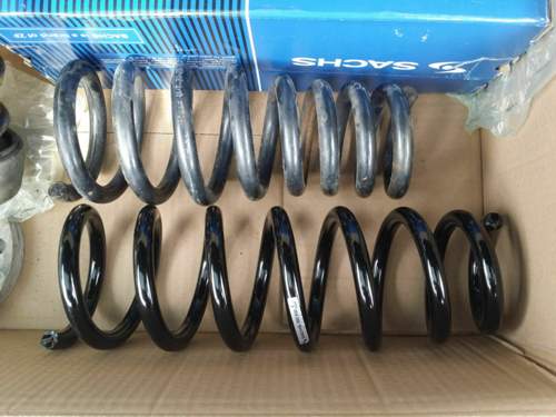

Wir haben hier das Thema - welche Feder für welche Ausstattung- eigentlich schon durchgekaut aber es gibt noch was zu ergänzen.
Die Sachs Federn 993530 sind anders (um ca. ¼ Windung kürzer, etwas Dicker und der Lack ist glänzender ) als die originalen BMW 31336773051 bzw 31336773050 . Ich hatte zusammen mit den Sachsfedern ,zusätzlich noch bei Leebmann die 31336773050 (260€/2Stck) Feder bestellt und hab dann festgestellt dass die Sachs kürzer sind. Auf Nachfrage bei BMW wurde mir gesagt dass für mein Auto die 31336773051er Feder vorgesehen sind , also habe ich noch diese bestellt , konnte sie aber weder vergleichen, da ich auf der Arbeit war , noch zurücksenden weil ich sonst 20% des Preises für Retoure zahlen müsste .

Ich hätte Geld gespart wenn ich die Spurstangen und den Rest vorher auf einer Miet-Hebebühne gelöst hätte. Mit dem Ergebnis bin ich allerdings bis jetzt ganz zufrieden. Der Dicke sieht nicht mehr wie ein X3 aus . Die Bodenwellen(Abwasserschacht am Straßenrand ) auf der Arbeitsstecke muss ich jetzt nicht mehr umfahren weil sonst die Stoßdämpfer durchgeschlagen haben .
Die alten Schnitzer/Eibach Feder konnte ich bei kleinanzeige für 75€ verkaufen . lol…
