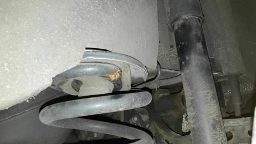

leider ist die Feder hinten gebrochen!
nach der suche nach einen Ersatz bin ich auf die Bilstein Art.-Nr. 36-203161 gestoßen (44.-)
bei den Baumuster steht zwar 1BV (passt lt. meiner Ausstattung) jedoch steht noch:
nicht für Ausstattungsvariante: S-Line
kann ich die nicht nehmen ?
bei einer Noname (49.-) steht zwar S-Line aber nicht 1BV
weiß wer Rat bzw. kann wer was empfehlen wo Preis/Leistung passt oder muss ich die beim Freundlichen kaufen?
A6 4F 3.0 TDI Quattro 225PS BJ 2004

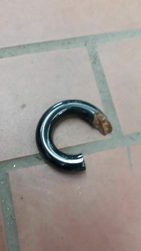

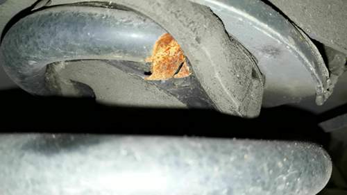

hänge mich hier mal ran. Bei mir ist hinten links die Feder gebrochen. Sinnvoll wäre demzufolge ja ein Austausch auf beiden Seiten.
Welche Federn werden benötigt? Ich hab kein S-Line und bin mir auch ziemlich sicher, KEIN Sportfahrwerk zu haben. Motorcode CDYA.
Es gibt da wohl eine Farbmarkierung, gelb grün lila lila. Die hilft mir aber bei dem Link auf der letzten Seite nicht weiter.
Und: welcher Hersteller ist zu empfehlen? Bilstein / Eibach... ?
Mit welchen Kosten ist in der Werkstatt zu rechnen (Federn schätze ich mal auf ca. 40,- EUR das Stück...)
Macht es Sinn, direkt noch andere Dinge am Heckfahrwerk zu tauschen, wenn man einmal dabei ist, oder ist das nicht nötig?
Karre ist 10 J. alt und hat gut 293 tkm runter. Lustigerweise hab ich von dem Bruch nix gemerkt, bis ich jetzt die Sommerräder drauf machen wollte, er steht auch nicht schief, Fahreigenschaften sind auch nicht verändert...

Wenn du nur tauschen willst, dann kannst du Sachs Federn nehmen - richtige Federn kannst du bei Sachs über den Webcatalog raussuchen. Ausserdem sollten wohl die Federnauflagen auch getauscht werden.
Ansonsten kannst Du natürlich schauen, ob bei 290tkm ein Dämpferwechsel in Frage kommt. Kosten dürften rund 160€ mit Stützlagern und Staubkappen sein.
Zu den Kosten: 40€ pro Feder kommt etwa hin - in der Werkstatt eher teurer. Einbau ist so ne Sache - dafür nutzt Audi einen speziellen Federspanner von KLANN. Soll auch Werkstätten geben, die das ohne machen, aber ob es dann auch ordentlich wird - wer weiß...Bei Audi hat mich das letzte Mal das Wechseln etwa 150€ mit 10% Rabatt gekostet.
Die Dämpfer kann man auch selbst wechseln - das ist hingegen kein Problem.
Ach so: Und da hast ein Normalfahrwerk. Der Link auf der ersten Seite verlinkt auf den Katalog vom A6 4B - da findet sich natürlich nichts.

150€ war der reguläre Preis nach Arbeitsposition. 104,50€ für Ausbau und Einbau (Arbeitspositionsnummer 42722000) beider Federn sowie 47,50€ fürs Ersetzen beider Federn (42725650) - Preise ohne MwSt und ohne Rabatt. Warum das nun unterschiedliche Positionen? Keine Ahnung. Mit dem Spezialwerkzeug dauert das aber auch keine 1,5 Stunden pro Seite.
Die Federnauflagen sind sozusagen Gummipuffer. Die werden auch verschlissen sein.
Und die Gewichtsklassen: Jeder Feder wird eine Gewichtsklasse zugeordnet, für die sie ausgelegt ist. Welche Werte sich aber dahinter verbergen habe ich noch nicht rausfinden können.

Verbaut wurden die Federn von Sachs. Genau das Teil was laut Teilekatalog passen soll und das äquivalente Ersatzteil für die original Feder sein soll... 994407
Der Wagen ist nun hinten etwa 2,5-3cm höher als vorne. Das sieht mit 19" Felgen und 255er Reifen richtig schick aus - nicht.
Ich bin gespannt, was sich da noch setzt.
Zu der Feder sind auch neue Teller/Aufnahmen oben und unten rein gekommen, da ist der Gummi auch noch nicht platt gedrückt. Zusätzlich wurde die Platte vom Schlechtwegefahrwerk eingesetzt, die den eigentlichen Hängearsch beseitigen soll. Würden die Federn von Sachs auch die Originalabmessungen aufweisen, dann wäre das auch der Fall gewesen.
Also nochmal in Zahlen:
Vor dem Umbau hinten 12mm tiefer als vorne
Nach Umbau 25-30mm höher als vorne! Das heißt mit Abzug der Adapterplatte entsprechen die "Sportfedern" von Sachs den ganz normalen Fahrwerksfedern von Audi oder schlimmer noch, dem Schlechtwegefahrwerk.
Fazit: Keine Kaufempfehlung!
Ich fahre die Woche jetzt noch etwa 200 km und werde mich dann nochmal mit der Werkstatt besprechen. So bleiben "kann" und wird es nicht!
