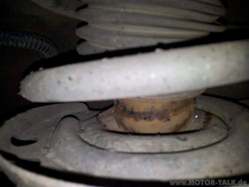

ich gehöre seit 2 Tagen zu den stolzen Signum-Besitzern. Habe am Freitag nachmittag einen gebrauchten Cosmo 2,2DTI, EZ06´2003 erstanden. Neufahrzeug war nicht drin. Ich selbst wohne in Wuppertal und haben den Siggi im Emsland abgeholt. Während der Heimfahrt ist meiner Frau und mir dann eine leichte Unwucht? bei langsamer Fahrt aufgefallen. Kein Schlagen in der Lenkung, sondern nur akustisch. Pah, Schnick-Schnack dachte ich. Dazu kam später noch ein metallisches Klappern vorne rechts. Nu, fährste morgen früh (Samstag) zu ATU und läßt die Räder nochmal auswuchten. Dafür fährste nicht extra zurück an die Ems. Gesagt, getan. Bin leider am Samstag erst Mittags zu ATU gekommen, aber die haben ja lange auf. Siggi auf die Bühne und die Räder anschauen. Der ATU-Meister wurde auf einmal sehr ruhig und schaute mich mit großen Augen an. "Wie weit sind Sie mit dem Fahrzeug gefahren ? Glück gehabt, die Feder vorne rechts ist gebrochen !!!" Mir blieb ehrlich gesagt der Mund offen stehen. Die Freude an diesem schönen Auto ist jetzt sehr stark getrübt.
Lange Rede, kurzer Sinn. Hat jemand schon mal eine gebrochene Feder an seinem Siggi erlitten ? Das kann doch nicht normal sein, oder ? Ist zwar gebraucht, aber doch keine 4 Jahre alt?!

durch das Einfedern verdreht sich die Feder in sich. Dafür gibt es ein Wälzlager, welches diese enormen Kräfte auffängt.
Wird mit dem Domlager zusammen eingebaut.
Eine gute Lösung, aber mit dem Nachteil, dass hier Schmutz diese Tätigkeit mit höherer Laufleistung einstellen kann und dann auch die angegammelte Feder schneller bricht.

Das wälzlager ist das domlager bzw. ein teil davon.
Das mit dem dreck im federteller stimmt schon. Da sammelt sich schlamm an der immer feucht ist und dann gammelt die feder an...
Ich halte da bei der wäsche immer den hd reiniger rein damit der kram rausgespült wird.

Wenn das Wälzlager kaputt geht muss man laut dem Beitrag beim Einlenken ein Knacken hören.
Das Wälzlager scheint auf dem Bild (zweite Seite) ganz gut verpackt zu sein, die eigentlichen Lager sind
ja in dem Kunststoffgehäuse drin.
Ja genau. Wenn das lager fest ist verdreht es beim lenken die feder in sich und dann knackt es, weil die feder dann irgendwann rutscht.
Hatte auch ein knacken im Stand etwa ne viertel Umdrehung rechts und dann links, dann kam das Geräusch immer von links.

Federbein-rechts
Wälzlager ist das, wo das federbein oben im Dom gelagert ist:

Ich hab die Dinger damals bei meinem Federbruch mittauschen lassen. Ich hab damals vom FOH erfahren dass das einer der Hauptgründe ist weshalb die Federn kaputt gehen. Ich hab für Beide Seiten ... 45 Euro oder so gezahlt. Muss man denke Ich nicht tausche, kann man und ist auch besser.

ja, du brauchst zwei davon und die passen bei Astra H, Vect., Sigi, Zahfira B usw. günstiger als € pro Stück gibt es die nicht und ich würde diese mitwechselln lassen.
Das diese Teile den Federbruch mitverursachen sollen, ist äher unwarscheinlich, den die Fedrn brechenm an der Stelle, wo die erste gefeserte windung anfängt. Also Materielermüdung. Wenn die Wälzlager ausschlagen kommt es zur Knackgeräuschen beim Lenken und Lastwechsel.

Da das Verschleißteile sind , gehören die mitgetauscht wenn man Dämpfer oder Feder erneuert (ausser sie sind gerade neu)
Und ob die nun 15 oder 20 € kosten ist doch wurscht .
Sowohl wenn die Feder als auch wenn der Dämpfer ausgebaut wird , wird das Leger eh demontiert .... es fallen also nur die Materialkosten an ....
