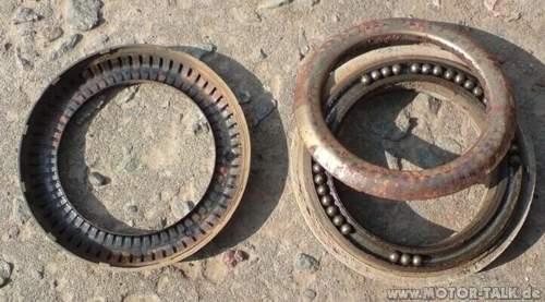

guten morgen Eugen,
Eine Seite zuvor hat vectra2.2 eine gute Ansicht des Aufbaus eines Federbeins eingestellt.
Zu Deinen Poltergeräuschen kann ich Dir auch noch den Tip der Pendelstange / Koppelstange geben.
Da sind die Kugelköpfe dann ausgeschlagen.
Meine sahen damals so aus.

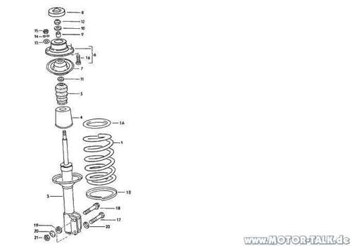

VW hat diese LAger viel weiter oben im Domlager plaziert ,da wo kein Spritzwasser hinkommt ... die reinen LAger (sind auch viel kleiner ) halten da ewig , vorher gehen die Gummielemente kaputt (gibts dann aber auch nur komplette Domlager zu kaufen )
Hier kann man das schön sehen .. liegt dann oberhalb des oberen Federtellers direkt um die Kolbenstange herum ... und das schon seit den 70er Jahren :
http://www.pkwteile.de/ersatzteil/domlager/vw/rabbit-i-17
Wahrscheinlich hat VW diese Lösung inzw auch nicht mehr, da sie bei heutigen Fahrzeuggewichten wahrscheinlich unterdimensioniert ist , aber es sind manchmal nur winzige Details, die darüber entscheiden wie lange etwas hält....

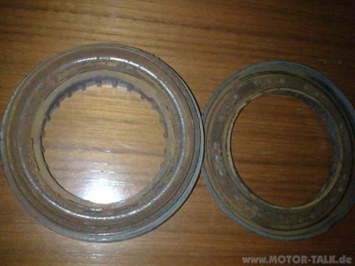

anbei ein Foto vom Wälzlager aus einem 1,5 Jahre alten VW-T5, nach 56 tkm!
was du als "Lager" bezeichnest (das Teil Oberhalb der Dom`s) ist nur eine "Rückhaltescheibe", die das Rausspringen beim Hochbocken des Federbeines verhindert.
Bei Opel wird es an der Karosse verschraubt, bei VW usw. mit sol eine Scheibe gesichert. Und das Lager ist genau so klein oder auch gross, und auch dem Dereck ausgesetzt, wie bei anderen auch.
PS: meine Wälzlager waren beim Wechsel nach 7 Jahren und 148 tkm noch topp.

Wie gesagt am Golf1 und 2 und auch am Passat 35i und auch anderen älteren VWs gabs diese Wälzlager so nie .
Da wird das Federbein komplett mit oberen Federteller montiert , der drehpunkt liegt darüber im Domlager ... hatte die Teile ja verlinkt

Hallo brausebruno,
danke dir für die Antwort. Die Koppelstangen sind bei mir auch relativ neu.
Das Bild habe ich gesehen nur ist mir nicht ganz klar ob der Domteller eine andere Funktion als das "festhalten" der Feder hat. Ist dort irgendwas verbaut was die Poltergeräusche verursachen könnte?
